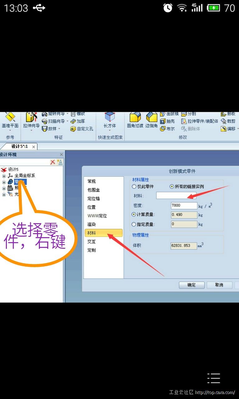

一个图形画好林怎样设置它的 材料,比如材料为Q235?

发表于 2015-6-18 11:39:52 | 显示全部楼层
选中零件,右键选择属性,左侧选择材料,在材料方格内添加即可

发表于 2015-6-18 13:59:50 | 显示全部楼层
[attachimg]44821[/attachimg]
