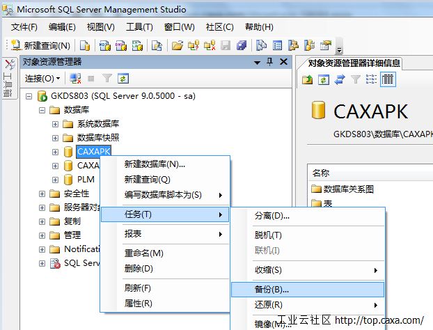

发表于 2015-6-16 15:03:08 | 显示全部楼层
在数据库上面备份就OK

发表于 2015-6-16 15:08:57 | 显示全部楼层
