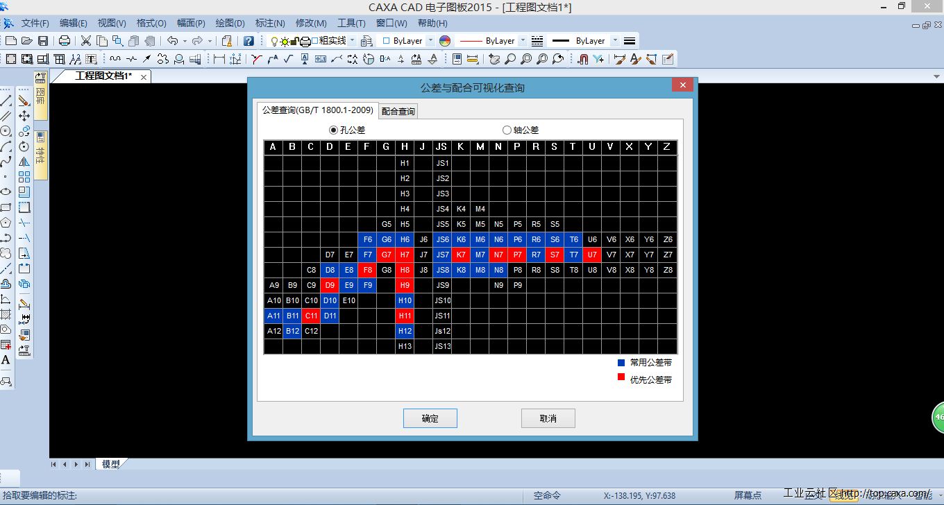

本人使用的是WIN8.1系统,安装2015CAXA电子图板后,使用公差配合可视化查询左下角无法显示数值,重新安装后依旧如此,附图,请教怎么解决?

调整一下显示器分辨率试试

我在win8.1 X64系统,分辨率1280X1024,显示,较小100%,验证电子图板2015r1,正常。

你的版本是多少?升级到r1.3试试看

在win8.1中CAXA2013版也是这样。

调过分辨率,还是不行

这个问题我早发现了,也提出了,也没有管。不过直到r1.3版本才解决了这个问题,
