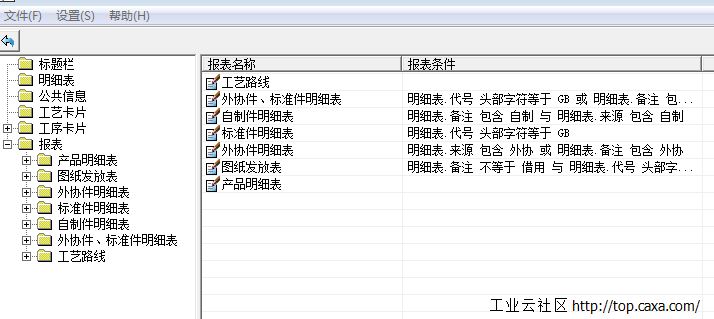

        CAXA电子图板从2007版开始带有汇总工具模块,软件只给出图纸目录和零部件汇总,不适合很多企业应用,各类报表是通过Access数据库定制开放来实现,对Access数据库软件操作不了解的用户无法定制适用于本企业的报表,哪位高手可以帮助了解Access数据库报表结构和CAXA电子图板间的数据结构定制关系?
附件 caxa汇总报表Access.rar (1.1 MB, 下载次数: 10051)

CAXA有专用工具,可以直接定制这个数据库,各类报表,主要是标题栏和明细表内容,如果是图纸目录,不能提取图纸幅面,并且需要设置标题栏不为空,才能准确的汇总出一套图纸的图样目录。
