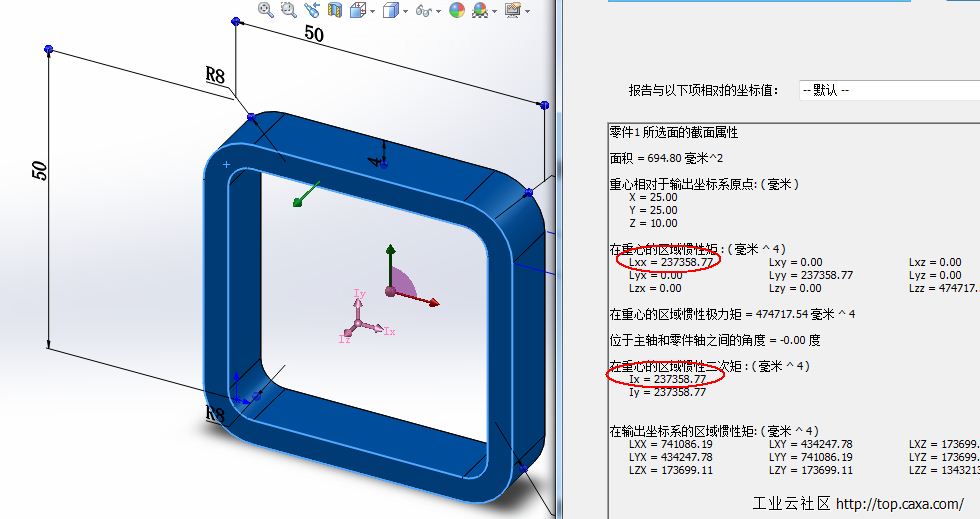

我在CAXA电子图板2013里试着用“查询”功能来查下国标型材_方管50*50*4的截面“惯性矩”,再与《机械设计手册》对照,发现出入太大,很是迷惑,现将图片传上来请大家指点下。有关操作方法都在图片上写了。

应该再将内部减去。增加环就点图上,然后立即菜单改成减小环,再点一下空心部分看看。有误差,但不会那么大。

忽略圆角,用公式Iz=b*h^3/12计算,Iz=(50^4/-42^4)/12=261525.3可见机械设计手册上的是正确的。
二楼正解,CAXA求惯性矩慎用,最好用三维软件或自己手工计算。

CAXA的结果是正确的,业余SW的结果一致。

CAXA主要问题在于图形复杂之后,增加环和减去环很容易漏选或多选。极易出错。
