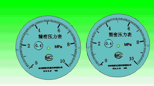

请教各位老师,caxa实体中文字能否快速转换成实体,譬如我做一个标牌,最后想固定在产品上,最后组合元素,做成一个整体,显示实体效果图。如果非要用投影拉伸,就太麻烦了

设计工具---转换成实体, 这还慢吗?

1.通常用“菜单”—“生成”—“文字”—“编辑文字”
在实体上较快生成文字。
2.实体和文字进行“装配”即可成一体了。
以表盘为例参考!
