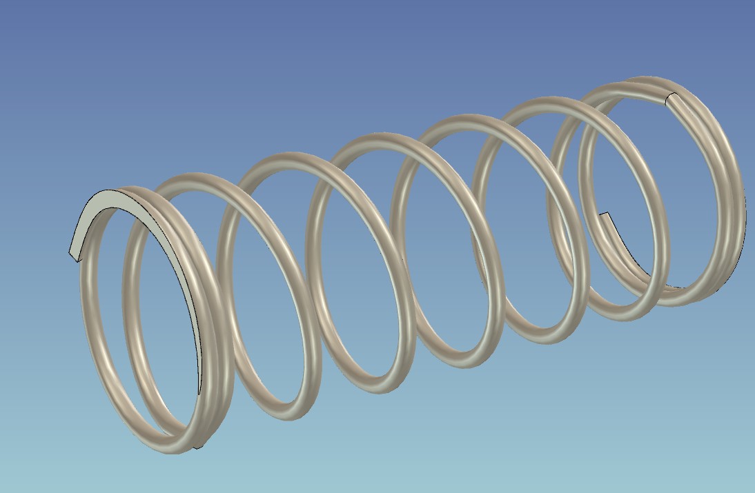

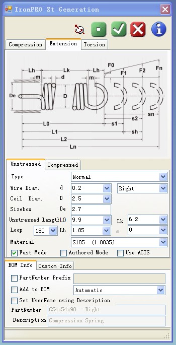

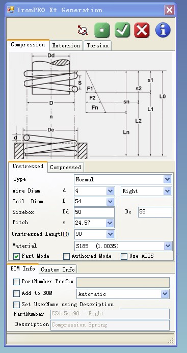

关于三维图库IronPROXT,里面的弹簧做的不错。不妨借鉴一下!

用三维线里的插入螺旋线扫描就可以做变距变径的弹簧。

看出来是3节拼成的。
