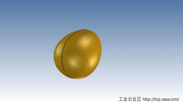

用实体设计怎样画一个 鸡蛋

画个草图,旋转成型

实际上,有人已经将鸡蛋曲线描述出来了!
公式曲线,旋转OK

回复 3楼redinsnow的帖子
请问 鸡蛋曲线 的表达式?

X²/a²+Y²/(ky+b)²=1
或者用参数方程表达
X=acost
Y=bsint/(1-Ksint)
【K】《1
