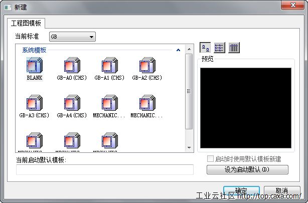

<P>如题,打开电子图板软件时在标签页行总会出现“工程图文档1”的默认标签页,感到此标签页没有多少用处。第一,启动电子图板后大多数人都会打开已有的电子图板文件,而打开已有的电子图板文件时,会在新的标签页中打开,也就是在“工程图文档1”的标签页后面打开新的标签页,这样“工程图文档1”这个标签页就是没用的标签页了,且位于标签行第一个,很不舒服,关闭文件时还得关闭它,多做了一步工作。第二,要是设计软件时考虑到打开电子图板时就是要画一个新图而设计的这个标签页,那画图的人谁都知道画图时首先要新建一个文件,你可以把软件设计成在新建文件时选择标签名是从“工程图文档1”开始,再次新建时以此类推,没有必要出现一个打开新文件时替换不掉的“工程图文档1”这个标签页。</P>
<P>还有就是若从文件夹中直接打开已有的电子图板文件就不会出现“工程图文档1”这个标签,且打开的文件是第一个标签页,我感到这个就很好。但是在打开电脑准备画图时大多数人都是先打开电子图板软件,再去打开已有的电子图板文件,估计很少人是先找存放电子图板文件夹再选择打开它。</P>

楼主:启动时将空白模版设为了默认启动项了吧。取消就好了。
2041
23814
发表于 2015-5-22 16:09:56 | 显示全部楼层
这是你设置的问题
如果你不想要打开默认模板,去掉在新建文件对话框的 那个钩, 启动时使用默认模板新建
还有,图板的这个新建文件,如果你没有动他,关闭时是不会提示你的!

上面说的都对,但不是我想要说的!去掉不去掉那个勾是没有关系的,依上面所说又怎样才能做出保持了所有电子图板的绘图环境而又没有”工程文档1 “标签的模板来?好了,上传个带有”工程图文档1“的文件,我的问题是:怎样才能做出我提供模板中没有“工程图模板1”而其余的绘图环境都与我的模板相同或相似的模板来?也就是说只要能做出去掉“工程图1&quot;那个标签页的模板,而其余的绘图环境设置不会消失,能随同一起做进我的模板里来就行。请在2015R1.1或1.3中做出这个模板文件来。默认模板就没有我所要求的绘图环境,因此才会用自己建立的模板文件。

难道在新建对话框中取消了“启动时使用默认模版新建”,下次启动电子图板时还会有自动建立“工程图文档1”吗?

2041
23814
发表于 2015-5-23 10:45:24 | 显示全部楼层
caxa的个性设置 样式 是保存在文件里的,你没有打开保存了这些的模板,你的个性设置都不能调入!
这个就是模板的作用。
新建的时候的 工程图文档1 ,只是个标签,因为他要有名字给系统管理,新建的时候还没有文件名,只能用个默认的名字给你,你保存 后,才会用保存的文件名来显示在标签上。
2009以后,有个样式管理,图板的个性设置都没有保存在系统里了,都保存在文件里,可能是为了文件交流才这样的吧,不然,你设置了个性设置,又没有保存在文件里,拿到不同的电脑上打开,这些设置都没有了。
2074
17664
发表于 2015-5-23 12:26:46 | 显示全部楼层
1. 启动电子图版时没有这个对话框框?如果没有,就是选择了某个默认模板,不管选择的什么模板,启动时显示的都是“工程图文档1”,与模板无关,原因楼上已经说了,保存后就就变成你保存的文件名了。
2. 如果不想自动启动某个模板,再新建一个零件,取消“新建时使用模板新建”的选择,下次启动时,就会出现这个对话框,让你选择,但不管怎么选择,刚开始都是新建文档1,这就像WORD一样新建后只要没有保存都是文档1
