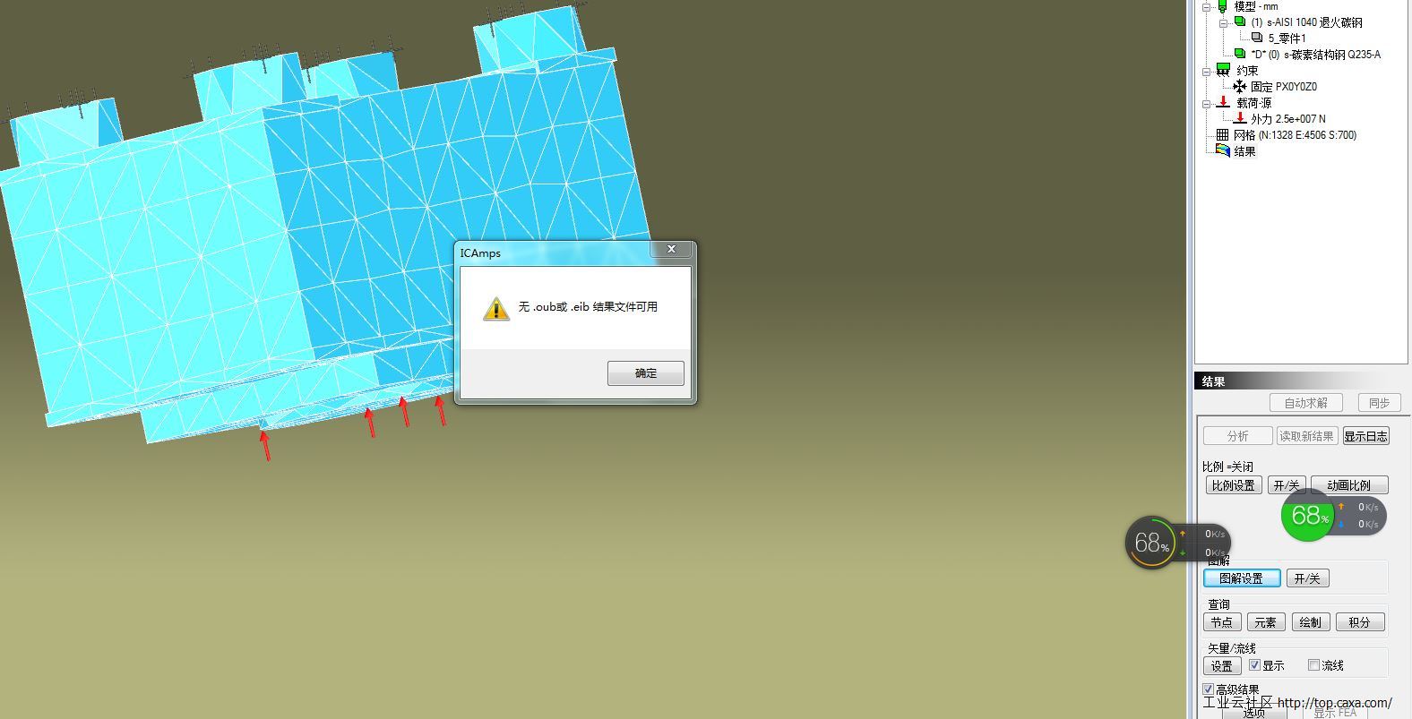

您好,各位老师,做实体分析时遇到结果不可用的情况,请教如何解决?谢谢!

还有网格的划分最多是2000吗?

你做的实体文件,有没有保存?应该是先保存,再做分析
2000个点,是因为试用的,购买会没有这个限制

楼主能否传个文件上来?

您好,这个图保存了,但是结果还是这样

您好,不知您用的哪版的CAXA CAE。旧版的CAXA CAE对分析文件部分特殊字符不兼容,现已没有这方面问题。所以请试试换掉分析文件夹下文件的所有名称,重新分析试试。如分析文件下文件为 “静态.*”,可先换为“1.*"。然后重新用CAXA CAE打开文件,到结果页面,找到”选项>重新分析“。将来下载新版CAXA CAE即可。
也可能是因为因为电脑内存不足。请使用较少的节点分析试试。
也可能是分析所用的文件夹被保护了,CAXA CAE无法写入结果文件。请到CAXA CAE安装目录,找到AMPSol.exe,右键>属性>勾选以管理员身份运行。然后检查分析所用的文件夹是否有保护,会阻止CAXA CAE向其中写入结果文件。谢谢。
