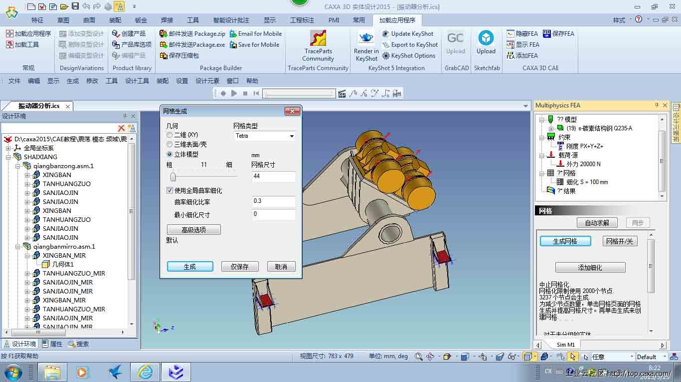

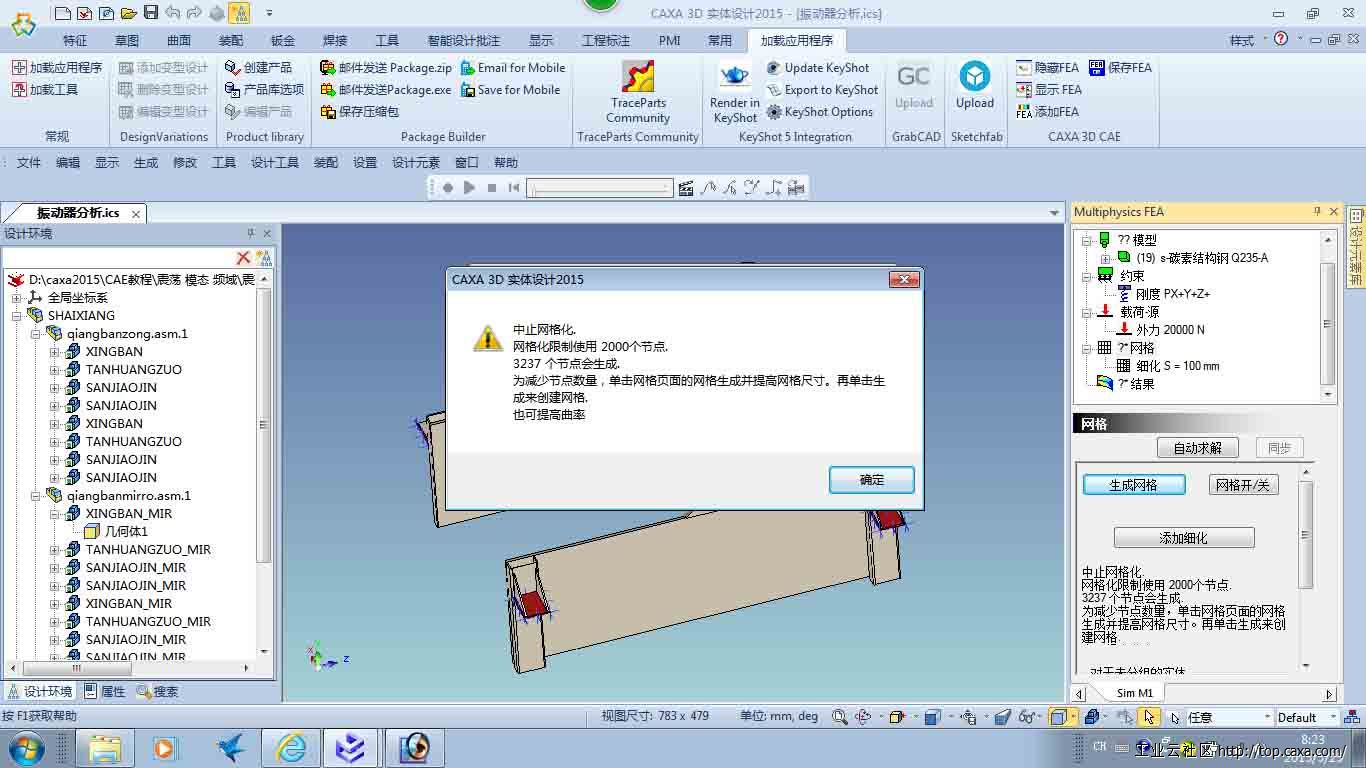

2.jpg 用这个例子我试了一下发现:试用版的网络生成的粗和细是不能修改的,只能在它的范围内选择,并且与工件大小无关。最大尺寸只有181mm的工件网格节点还是超过2000节点,想添加细化改粗些又不起作用。反正都不能进行下去。请教。

已勾选“使用全局曲率细化”,还是只能在它的范围内选网格,输入的具体数值超过它的范围就不起作用。节点数总超2000点,无法继续下去。

您好,请试试取消勾选您第二张图中的“网格生成”对话框中的“使用全局曲率细化”,这样也可以减少网格数量。修改网格尺寸的大小可以在“网格生成”对话框中使用滑块,也可以直接在网格尺寸下面输入具体数值。谢谢。

我发现一个规律:节点数与图形的复杂程度有关与尺寸大小无关。
