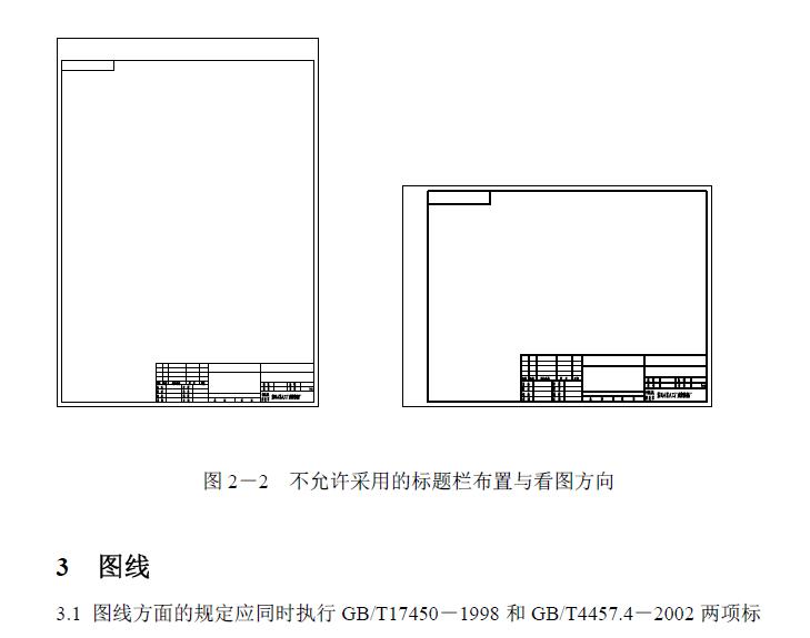

 楼主| 发表于 2011-7-18 20:24:00 | 显示全部楼层

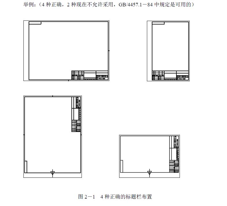

但是工艺卡的标题栏是在下边布满的

发表于 2011-7-19 08:50:00 | 显示全部楼层
回复 11# cduty 的帖子
4457.1中规定可用,那么规定不可用的这个标准号是什么?

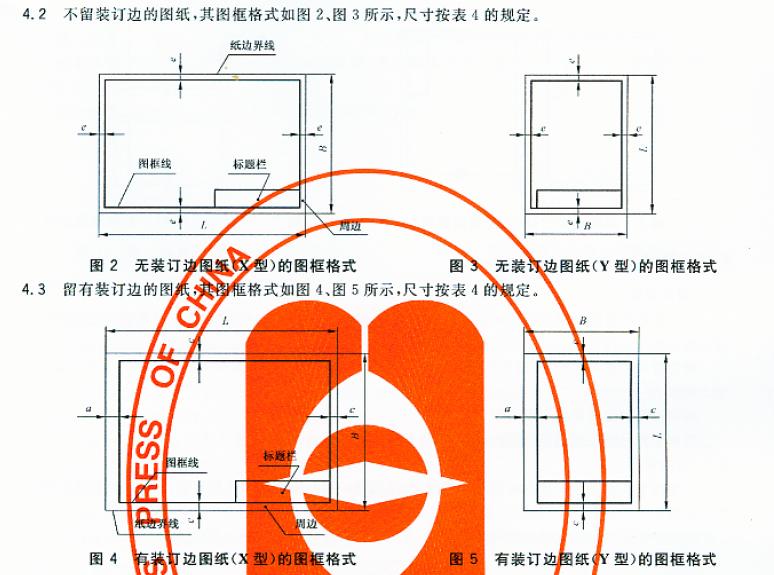

 楼主| 发表于 2011-7-19 10:40:00 | 显示全部楼层
GB4457.1标准早被GB14689标准代替了。
GB14689中没有规定11楼中的情况。

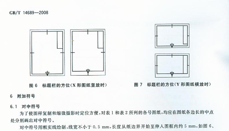

发表于 2011-7-19 11:28:00 | 显示全部楼层
回复 15# caxadaxia 的帖子
电子图板当前的幅面、图框和标题栏相关规格就是根据14689和10609制定的。所以想问一下11楼的依据来自哪里。

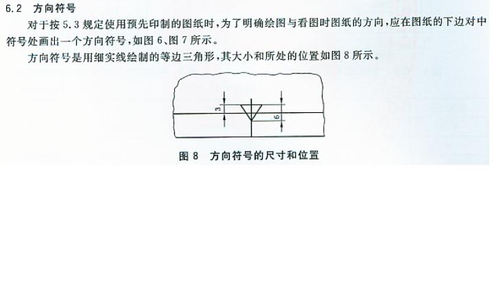

发表于 2011-7-19 17:12:00 | 显示全部楼层
当出现争执的时候,就直接看标准的图嘛,因为GB规定,所有国标系列中的图均代表国标中的正确标注。
所以“电子图板当前的幅面、图框和标题栏相关规格就是根据14689和10609制定的。所以想问一下11楼的依据来自哪里。”这个就来自 14689和10609。。。
你看见这两个标准中有横放的A4吗??也可能你会说:也没有规定不能横放啊!
呵呵,你会注意,这两个标准在描述A4的时候,在横放时,图形的标题栏也还是以竖放的方式,重点在“方向符号”!!
A4可以横放,但是应该有横放“方向符号”也就是“识图方向”,但是标题栏仍然以竖放!
