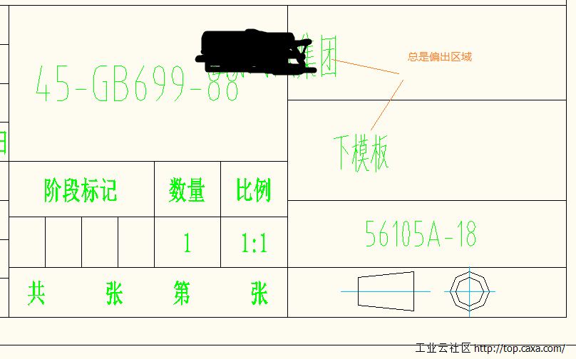

由于客户需要,需将画好的图纸转成AUTO CAD2010  DWG格式,可能是格式兼容的原因,标题栏内填写的内容总是偏出填写范围,需要重新在AUTO CAD2010内进行调整,费时费力,请研发人员能否关注一下。

发表于 2015-5-14 10:56:50 | 显示全部楼层
您好,这个问题会尽快帮您解决。
现在也有方法存储dwg格式文件后,打开显示正常。首先选中标题栏,点击右键,点击右键菜单中的“编辑标题栏”。然后双击文字“山东时风集团”,点击“属性定义”对话框中的“确定”按钮,点击“退出块编辑”,保存修改。然后保存出的dwg图纸,再用Autocad打开,就显示正常了。

 楼主| 发表于 2015-5-14 15:44:43 | 显示全部楼层
回复 5楼勿忘心安的帖子
临时解决倒是可以,可是图纸太多了,一张张改,太费时间了

发表于 2015-5-19 07:28:16 | 显示全部楼层
我是先转dxf,再用cad打开,就不会偏离了。

发表于 2015-5-21 12:16:01 | 显示全部楼层
很多时是字库的问题。用CAD打开时,不要用默认字体,按照提示选择要求的字体。
