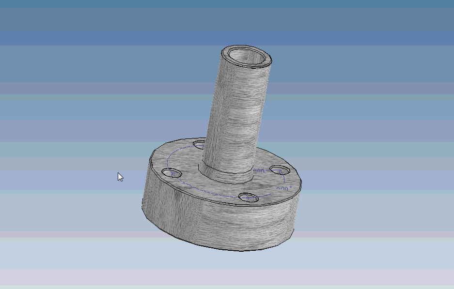

如图,重新渲染后走动画就又回来了。请大师指点。(2015)

 楼主| 发表于 2015-5-10 23:31:44 | 显示全部楼层
回复 1楼sxlycl的帖子
源文件
设计1.ics

发表于 2015-5-11 00:03:18 | 显示全部楼层
试了下,是个问题。

发表于 2015-5-14 10:40:10 | 显示全部楼层
确实存在问题,问题已经反馈了~
如果要是着急用,可以渲染后保存文件,再打开,可以绕过去~
