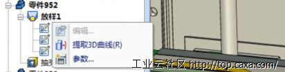

已经使用放样特征画了一个零件,如果后续像修改其中的某个截面需要如何操作呢?

双击放样的实体或直接点击设计树中放样1件,鼠标移到放样实体截面编号处后点击右键,选择编辑截面即可编辑。
