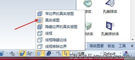

如题。

选择真实感

什么状况?实时渲染(Ctrl+r)的时候就是不会显示轮廓线的。
如果要在界面上不显示轮廓线,选择真实感图,工具-渲染器-真实感图

谢谢二位的指教。
