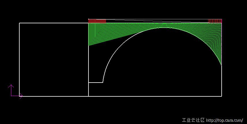

caxa数控车这个刀路怎么回事?如图
发表于 2015-4-22 18:55:36 | 显示全部楼层 |阅读模式
刀路不到底呢?
 楼主| 发表于 2015-4-22 19:02:17 | 显示全部楼层
求教高手刀路不到底怎么回事啊  我第一次接触不懂  刚学会做代码  就这样了   是不是刀具角不对啊  但不知道怎么能   试了半天还是不行

发表于 2015-4-27 13:05:21 | 显示全部楼层
你打开刀具角度然后把刀具的角度最好都设置的小于5你再试试
发表于 2015-5-19 22:40:49 | 显示全部楼层
加一把反向外圆车刀吧

发表于 2015-11-30 22:04:26 | 显示全部楼层
这种东西 球刀做比较好

发表于 2015-12-16 17:07:12 | 显示全部楼层
你都不想想,你实际过程中能用外圆车刀一刀车出这个球 来?
这得多大的偏角刀,有这样的刀吗?没有吧
这球 ,得用两个偏刀,或,球 刀,或切槽刀。

发表于 2016-7-6 20:30:57 | 显示全部楼层
1.你的加工方式不对,等距方式改成行切方式
2.在车外轮廓的时候,你的刀具后角干涉不对,干涉角度改为90度。
3.或者用切槽的编程可以。
