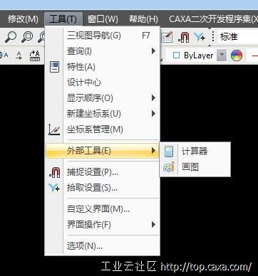

文件的关联,用文件关联工具,具体的操作是:打开CAXA2011,打开【工具】,【外部工具】,【文件关联工具】,在【*.exb】前面打钩。以后想关联到其他版本的也照此办理。

 楼主| 发表于 2017-5-23 11:34:06 | 显示全部楼层
回复 7楼寒江雪的帖子
我的2011工具中没有文件关联工具, 是怎么回事?
