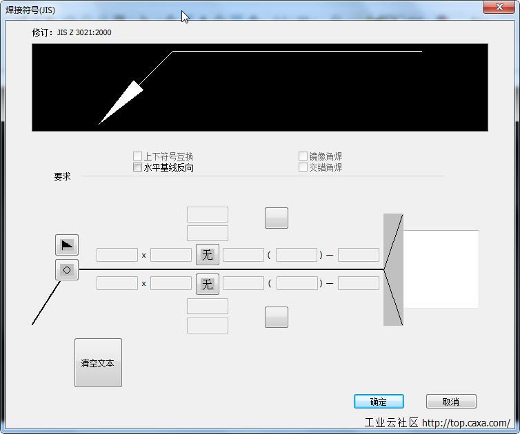

现有焊接符号是国标( 比较老的) 符号表示法和欧标比较接近
但现在接触的厂家要求不同 有欧标 美标(cwb)等等
建议增加 一到两类标准的焊接符号

现在不是已经支持GB/JIS/ISO/ANSI标准了吗?

回复 3楼caxtest的帖子
你说得标准在哪?  符号里只显示 GB/T 131-93  难道需要设置

新建时选JIS标准。

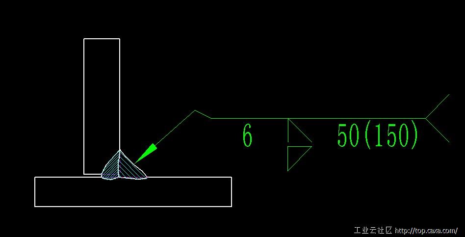

这个标准和加拿大CWB 标准  基本相同  但是基线上下的焊缝形式只能选一种  如果遇到 单斜边坡口焊 外加一个角焊的情况就没法处理了
