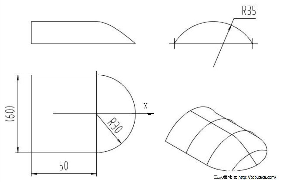

原帖地址谁能把这个题做了,说说方法
http://top.caxa.com/showtopic-41320.aspx
根据如下图所示,完成零件的造型(建模)。要求生成一张平滑光顺的曲面,且X轴上的任意法向截面与该曲面相交形成的截面线均为R35,要求误差不大于0.05.

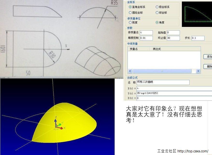

发表于 2015-4-3 15:27:00 | 显示全部楼层
用平行导动,导线线方程为:Z^2-X^2=325(公式曲线),线裁剪面即可
发表于 2015-4-3 15:30:47 | 显示全部楼层
R35方程为:y^2+z^2=35^2,R30方程为:x^2+y^2=30^2,两式相减消去y,即得到XZ平面线方程:Z^2-X^2=325,将其作为导动线即可
