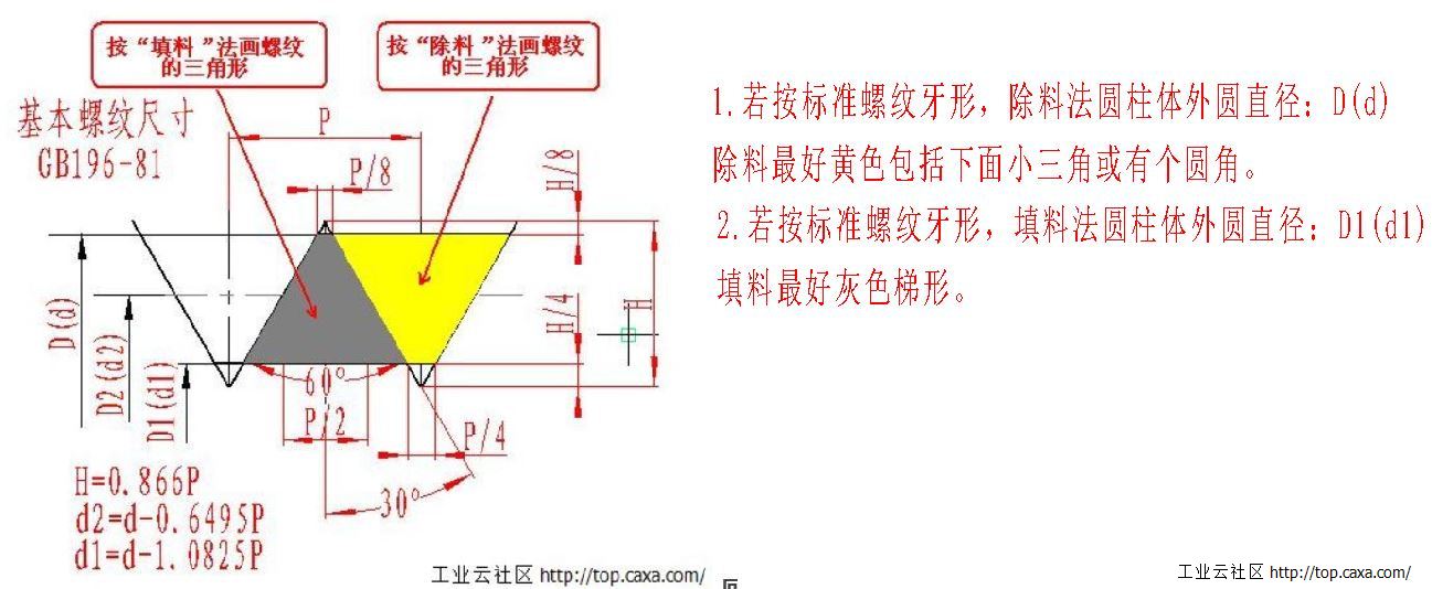

发表于 2015-4-1 13:44:50 | 显示全部楼层 |阅读模式
求实体设计中内外螺纹的画法。陈老师的教程挺管用,但其中螺纹的画法我是始终没看明白怎么回事!!求大神帮帮忙!!!
18
18
 楼主| 发表于 2015-4-2 09:10:33 | 显示全部楼层
怎么没人了?求大神帮忙呀!!!
或者详细的解释解释陈老师教程里画螺纹的步骤呀!!陈老师的教程里,画三角型的时候,给了两个数字,一个是0.162,一个是1.299,这两个数字是啥意思呀?这两个数字是只能画M12*1.5的螺纹还是所有的螺纹都能用这个数字画呀?我按着教程画的时候,可能是方向不对,画出来的不是螺纹,这个方向应该怎么确认了??求帮忙!!!

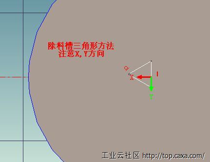

发表于 2015-4-10 08:58:42 | 显示全部楼层
tc3.jpg 回复 1楼tzhen163的帖子
按下方法试试!

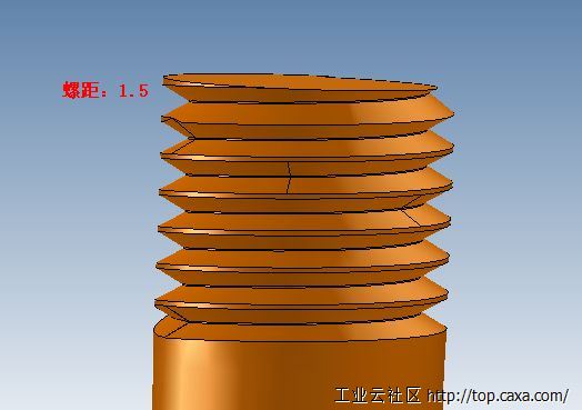

发表于 2015-4-10 13:37:14 | 显示全部楼层
没有收尾

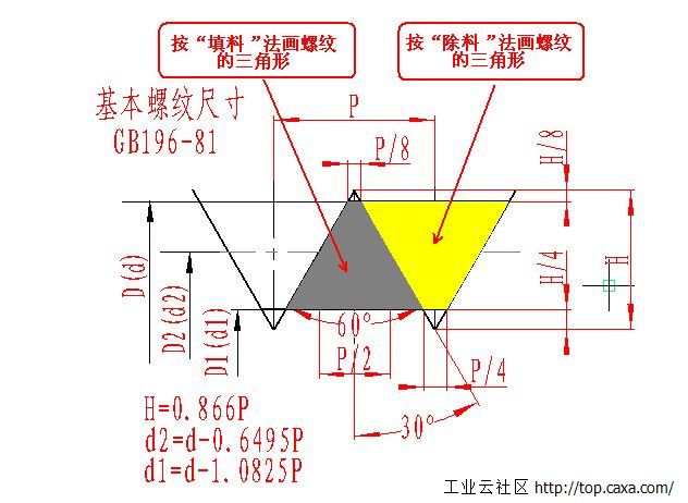

发表于 2015-6-24 17:13:52 | 显示全部楼层
回复 7楼sengel的帖子
1点,个人见解
2点,可按下方法,若螺纹不全,可用“孔圆柱体”删除"
3点8;9楼已解答了。

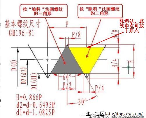

发表于 2015-6-24 10:00:28 | 显示全部楼层
回复 5楼cyzhlybwgl的帖子
请问:
1、是画例图中有色填充区域所示的梯形,还是画三角形?
2、不同填∕除料法,上一问中所画的形状的哪条边的中点要放在二维草图的原点?
3、接上问,草图的方向会影响螺纹吗?比如,你的例图所画三角形是朝左,如果是朝上∕下∕右会有不同吗?
88
446
446

发表于 2015-6-24 12:50:39 | 显示全部楼层
应该是尖角朝向X轴
