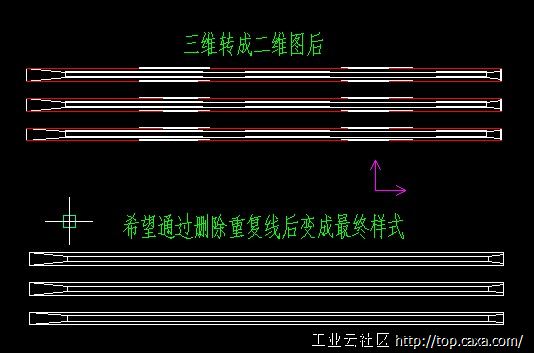

CAXA2015新增了删除重复线功能,十分有用,特别是三维图纸转成二维图时,有许多重叠线,重叠线中又有断开的,下图为电机筋的一部分,目前删除重复线只能删除一条直线内的多条重叠线,不能删除同一位置上三条断续但又连在一起的线段,即将批量删除重叠线和合并线段功能合在一起使用。
如下图及附件,希望能增强此功能。 删除重复线2015-3-14.exb (86.5 KB, 下载次数: 9370)

"同一位置上三条断续但又连在一起的线段"或者是明显的是重线但又不在一个图层里的线,软件可能都不认为是重线,但想想那个软件删除重线的命令也不会认为那就是重线,因此我认为这不是软件的问题,而是二维软件它也不可能智能到那种程度。所以有些重线还得自己用合并命令再合并一下,毕竟人能判断了那些线应该就是是同一条线,而那些线是不能合并的两条不同的线,而软件却不能。
还有就是三维图转成二维图,软件不同,转化成的效果就不同,有些软件可能好些,转成的二维图重线就少些,甚至没有重线,有些就不行,所以还是希望软件在这方面能做得更好些。

上图文件已更新,全部为同一图层,线宽相同,但颜色不同(便于看清)即使颜色也一样,还是不能一次性删除重叠部分,并合成一条线。CAD2012是可以实现的,一次性删除重复对象OVERKILL。

CAXA并非2015有删除重线功能,实际上从2007就开始了,但一直没有太大的改进,ACAD的OVERKILL功能确实比CAXA强大。
