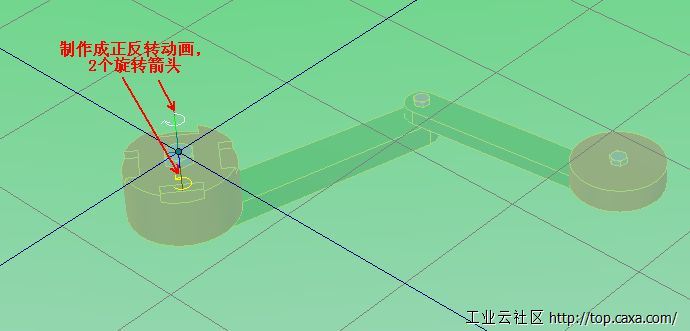

通常制作完动画有箭头,同时“智能动画编辑器”
有时间循环图,可能箭头被其他轮廓线挡住,按

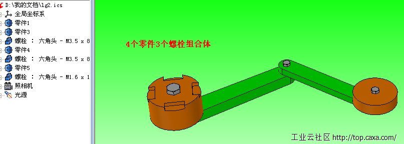

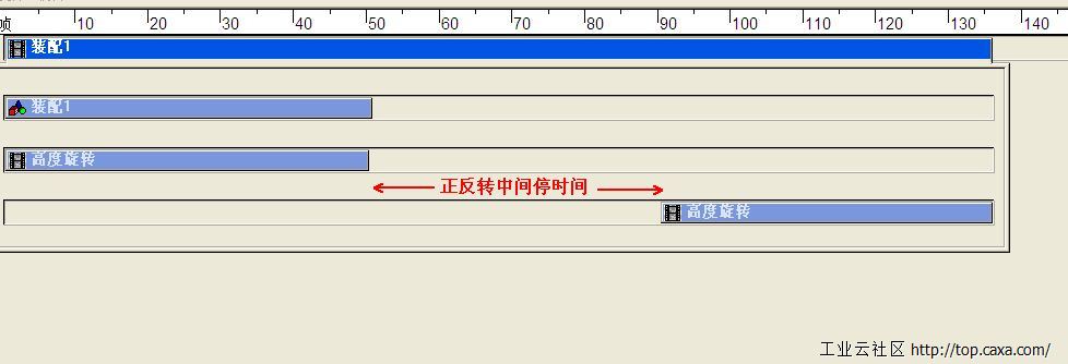

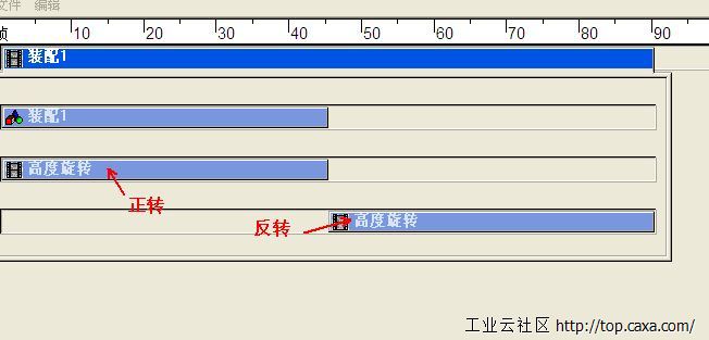

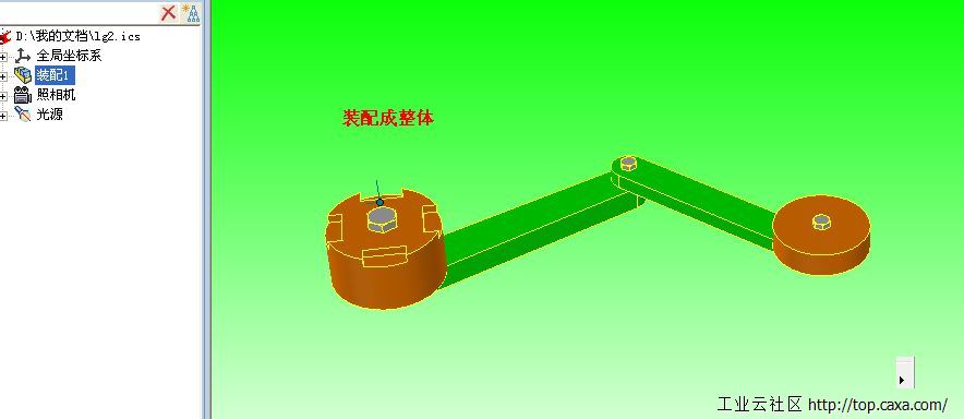

装配的组合体制作动画如下,仅供参考!
