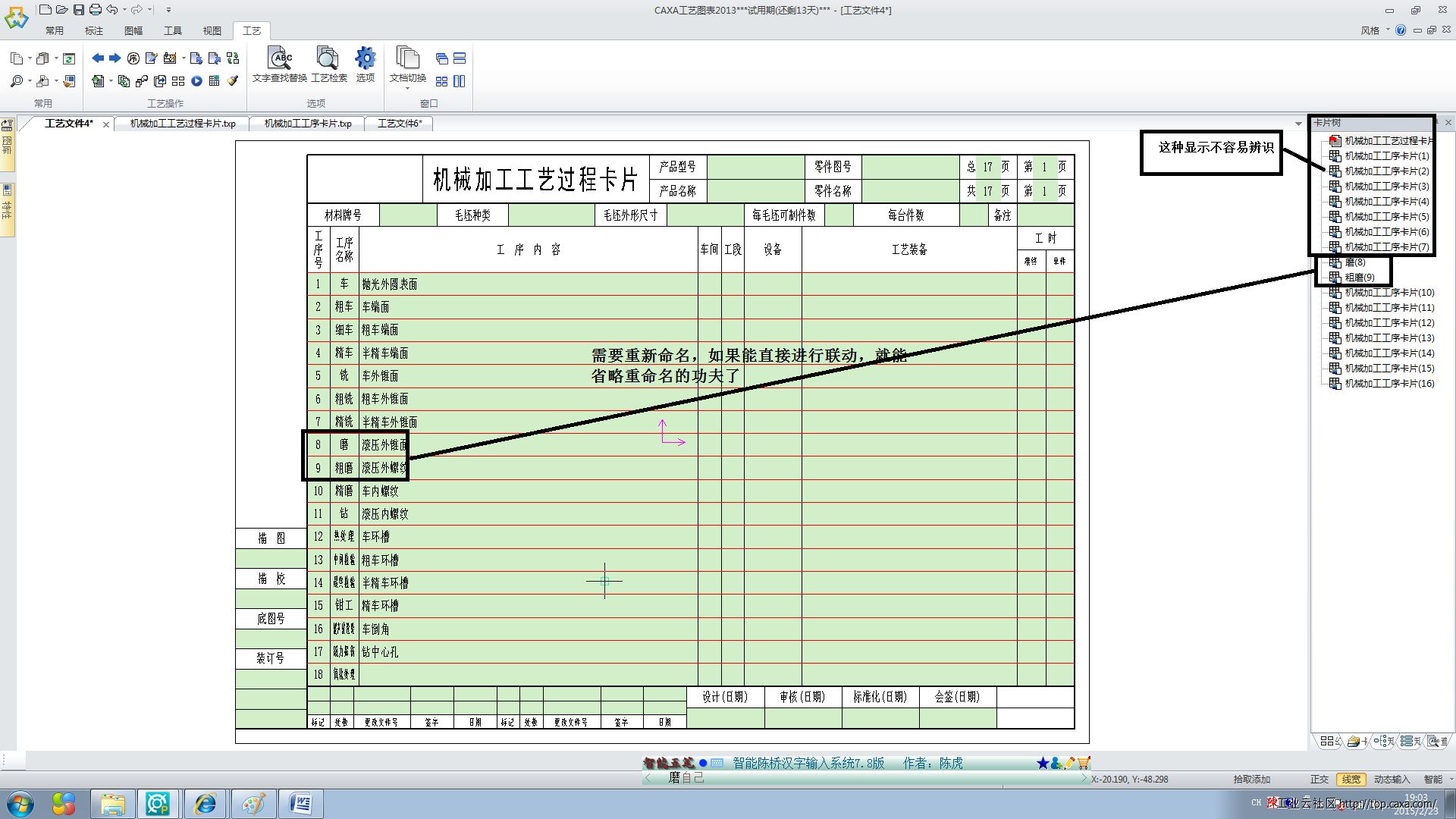

通过这么长时间的学习,慢慢适应了工艺图表,但在工作中还有一些问题需要和大家共同的学习讨论。这一次的问题就是卡片树与工序名称联动的问题
在我们的实际工作中,做工艺一般先做工艺过程卡,在做工艺过程卡的时候,第二列工序名称可以和自己的做的知识库进行联接,在输入的时候,可以直接点动知识库中的相应工序进行快速输入。其他工艺内容、设备、工段也可以和自己的知识库进行联接进行快速输入。其目的就是进行快速输入,节省工作量。
   下一步进行生成工序卡片,这里有个快捷的方法,参照帮助3.5.1,点左键后,按CTRL键后生成工序卡片,但这里有个问题,看图所示,生成的工序卡片的名称是你所选的工序卡片的名称,而不是你在过程卡里的工序名称。如果是工序名称,在工作中会更好的方便自己查找编辑。特别是做新工艺的时候,不知道要翻多少次,改多少几次,但看着这样的卡片树真的不知道那一个工序是车,是磨的,
在实际工作中,我每次都是把每个工序卡都重命名,方便自己查找翻阅,但重新命名这个工作,真的很浪费自己的时间,自己也感觉是重复劳动,因为前面过程卡里已经有了,并且是和这个卡片进行联动的,但就是没法进行联动命名。
前一段时间,我把我常用的工序名称都做了一个卡片,这样在生成工序卡片的时候,直接选用和工序一样的工序卡,这样就不用重新命名了,但是我要做60多个工序卡,这在生成工序卡片的时候查找也是挺麻烦的。
有没有方法在生成工序卡片的时候,直接让这个命名规则和过程卡中的工序名称进行联动呢?大家有没有好的方法?或者设计员能不能把以后的软件提供这个功能?

如图

图的顺序发的是1、2、3,显示的是3、1、2
