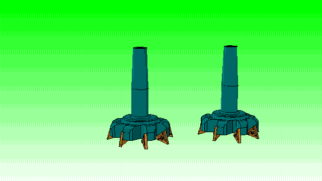

楼主您好.燕尾槽铣刀的切削环境是非常恶劣的.从动画看出您设计的铣刀每个刀片旋转半径不一样,这恐怕是凭空臆想出来的,而且后面的刀片悬出来太多,刀体应把刀片完全支撑住才好,否则上机床就打刀..
730
2068
30522
 楼主| 发表于 2015-2-18 09:59:28 | 显示全部楼层

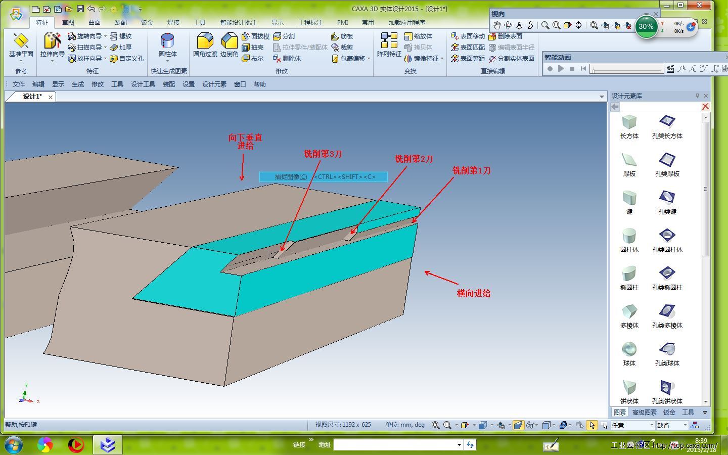

回复 2楼过客017的帖子
1.。 谢谢你的点评,刀片悬出太多,是刀体还需进一步完善。2.。刀片旋转不太一样,是动画制作的还不太好。
3.。是臆想出来的,不错,只要结构合理,能完成其要求的功能,就可以了。而许许多多的专利不都是想出来的吗!
4.。环境恶劣,其实刀具都差不多,只是要合理选择进给量及运动速度,适应刀具就可以了。
本例垂直进给量决定切屑的宽度大小,横向进给量决定切屑的厚度,而工件移动速度及刀片数量、刀盘转动速度决定了切屑的长度。对于导轨
多次进给铣削,也只是粗加工,要精加工还需精刨,最后还要研磨或刮研。
可见下图
