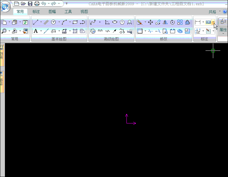

caxa2009r5仍存在的几个问题
1.调用的标准件保存图纸并关闭,再次打开,双击标准件不能进入标准件驱动界面,而是图块在位编辑界面。
【WJP】2009版本才开始支持这种驱动方式,所以保存文件也要保存为2009版本。如果保存为以前版本会丢失扩展属性,用2009再次打开无法驱动。
2.标注带有“其余”二字的粗糙度后,保存 关闭并再次打开图纸,移动一下该粗糙度符号结果“其余”二字消失了。仍未解决。
【WJP】请您附上一个图纸文件看一下,谢谢

1. 没有重现。我这里保存、关闭(包括关闭图形文件和关闭电子图版),打开,双击,自动进入驱动界面,只有右击-编辑-块在位编辑才进入编辑状态。
2.该问题也不存在。可以移动,“其余”二字还在。

另外,标注时不能拾取圆的象限点。
下面是针对第一个问题的视频。
【WJP】第一个问题,应该是您保存为老版本的文件才如此。老版本的粗糙度不支持“其余”信息。建议您保存2009版本

gif
gif
