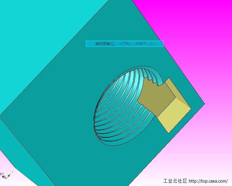

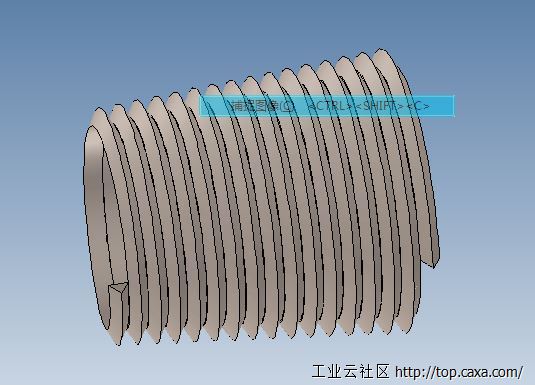

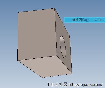

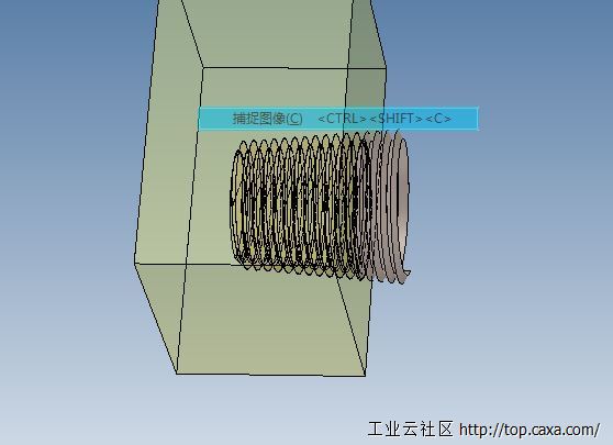

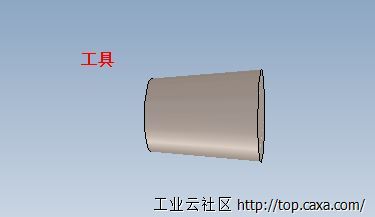

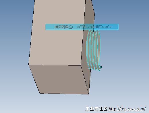

1.长方体为目标。2.锥圆柱为一次工具。
3.”三角形“锥度螺旋弹簧为二次工具。
4.2次分割即得锥度螺纹孔。
