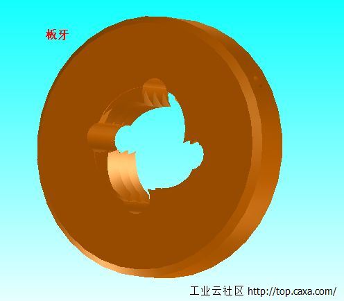

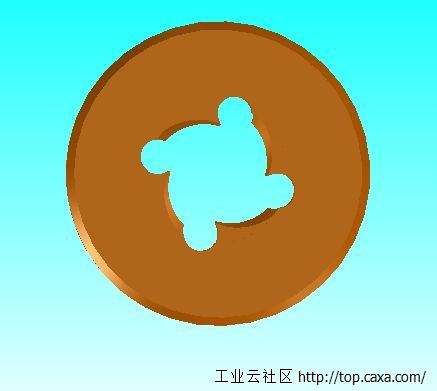

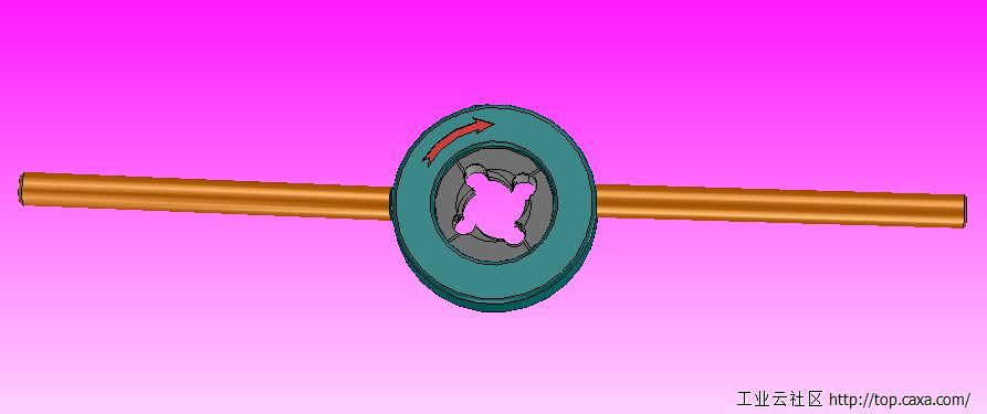

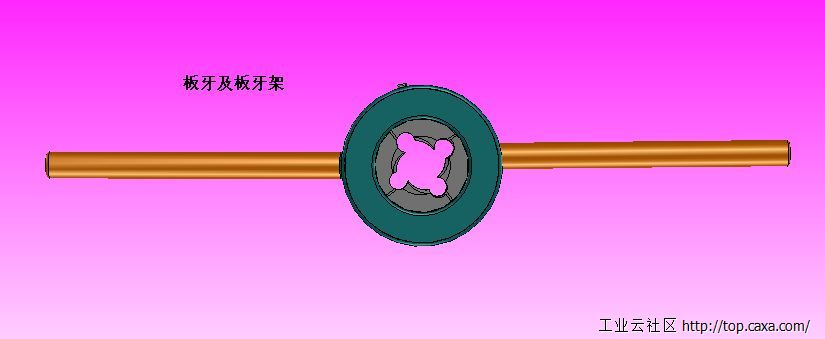

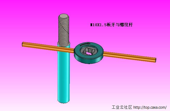

发表于 2015-1-28 23:15:50 | 显示全部楼层
造型不错.
但细节有待商榷,板牙的成型部分是没有后角的,这一点和丝锥不同.只有在前部导向部分的切削刃有后角.而且为了提高板牙的使用寿命,大部分的板牙两面都能使用,您的板牙只能一面使用,不太合理.
730
2068
30522
 楼主| 发表于 2015-1-29 13:03:40 | 显示全部楼层
回复 4楼过客017的帖子
你说的很对,板牙就是靠倒角的入段切削出整个牙深。当然此段有后角是合理的。后边的切削牙形(4、5个螺距)没有后角,主要是进一步导向和光整切削面,
所以,手用板牙向下攻4/1扣左右,需要翻转倒倒切削抹。然后再向下攻。否则
攻不下去或挤碎板牙了。
