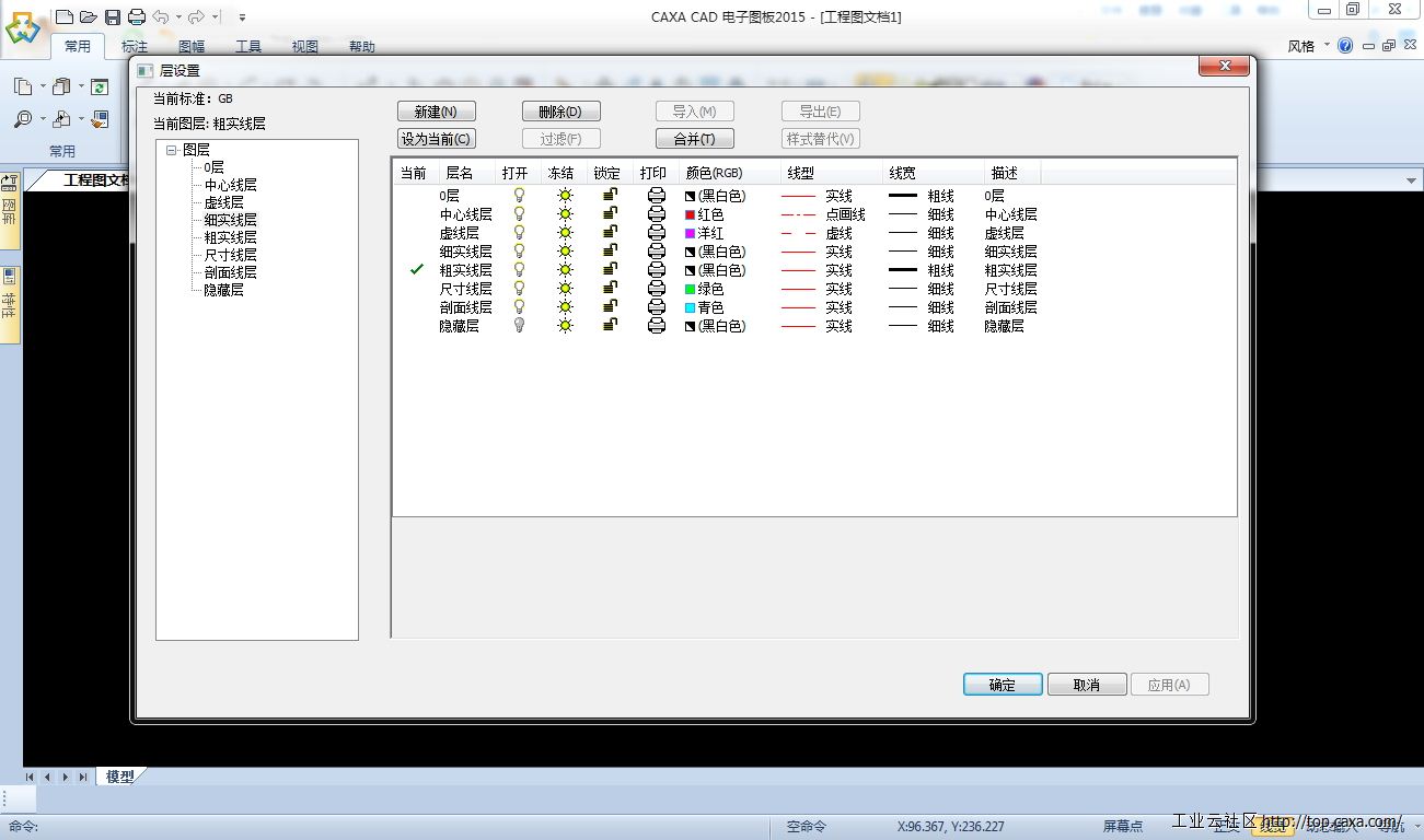

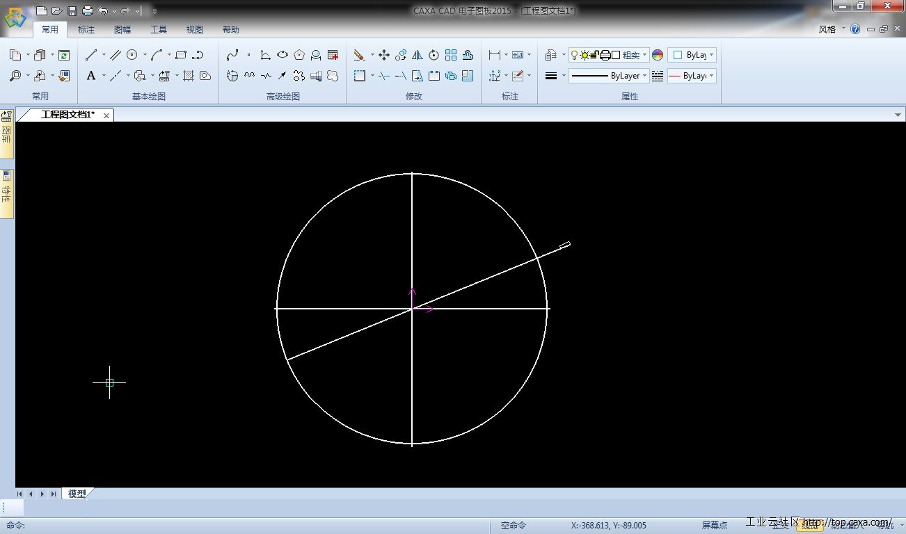

如图,标注是粗实线、中心线也是粗实线、剖面线也是粗实线。不是因为当前图层选的粗实线,选成0层也是都是粗实线。
用2011和2013的时候都没有这样的问题,有人知道怎么回事么。

发表于 2015-1-20 09:32:48 | 显示全部楼层
自动分层设置出错了?
选中中心线,看看特性里是什么图层,是哪个线型?

 楼主| 发表于 2015-1-20 10:00:56 | 显示全部楼层
回复 2楼caxadaxia的帖子
全是默认设置,未作任何修改,2011和2013都没有问题,也没改任何设置。

发表于 2015-1-20 11:24:47 | 显示全部楼层
设置错误!
工具=>选项=>系统=>实体自动分层, 打勾=>确定! ok!

 楼主| 发表于 2015-1-20 11:36:17 | 显示全部楼层
回复 4楼gouliyi的帖子
原来如此,谢谢啦。已经改过来了。

发表于 2017-1-24 15:53:51 | 显示全部楼层
我改了还是没有用,照样!
28
98
98
发表于 2017-1-24 16:09:36 | 显示全部楼层
关闭电子图板,删掉电子图板的临时文后再打开软件试试。至少新画的就会恢复正常。已经画的不会改变。
