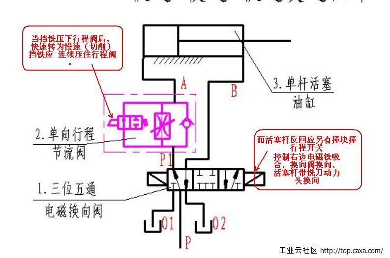

动画稍有不妥之处是可调行程挡铁直的部分压到节流阀的时候就应该立刻回退才合适。
730
2068
30522
 楼主| 发表于 2015-2-17 20:30:50 | 显示全部楼层
过客017 发表于 2015/2/17 12:58:59
1.。调行程挡铁压下行程阀,正是开始节流(慢速加工),而挡铁应一直压住行程阀。
2.。压住行程阀活塞并不返回。
3.。只有换向阀的行程开关压下,电磁阀换向才返回。本图没画。可在对面添加。
液压油路可见如下:参考!
