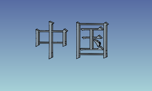

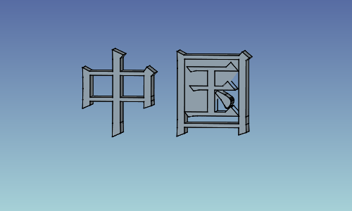

       我在实体15版,做工程标注文字时,如果字高设置都是10,字深3,关键是字宽设置和不设置,打“中国”俩字。结果就是这样的,不知道为什么,请高手解答,谢谢

没出现你的这个问题,lz能不能传个文件,或者说下具体操作步骤?

文字加粗了造成有有地方的笔画有重叠,用草图文字,
