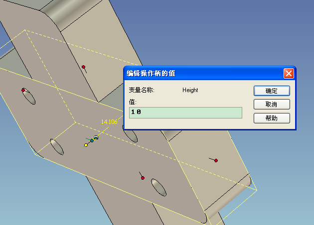

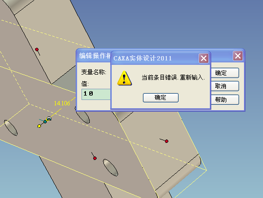

我把原来的两个孔修改属性为增料以后就不能改尺寸值了是怎么回事?具体见下图:

我遇见过这事,不是修改属性的事,是输入法的事,把输入法改为中文(中国)这个就好了

谢谢wlb1967 老师,刚才为了证实是否是修改的问题,拉了一个长方体进去,也是修改不了,关2011实体设计软件重启后再修改就可以了。应该是你说的那问题吧。我用的是万能五笔。

遇到这种情况,切换一下全/半角输入(一般情况下,快捷键为shift+空格)。

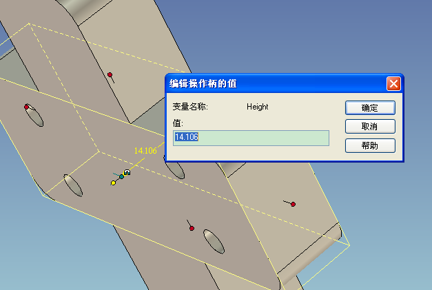

应该能发现这个"10”和"14.106"大小的区别吧?"10"肯定是全角打开时,输入的(就像前面那个)。
无论是中文还是英文输入法,都是14.106的样式。

我碰见过,就是无意中,把半角变成全角,点一下就好了。
