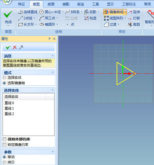

在11版中拉伸环境中绘制草图,想把几条线镜向过去,选中线条后点镜向按扭就是不能镜向,没办法打开2007,同样的画线点镜向就能镜向过去,请教高手,2011版的如何才能在草图中运用镜向功能。

在左侧属性栏里选取

回复 3# fengrongtan 的帖子
选完要镜像的图线,然后点选镜像轴,再点那个小些的绿对勾就可以了。
