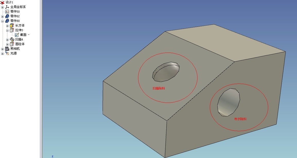

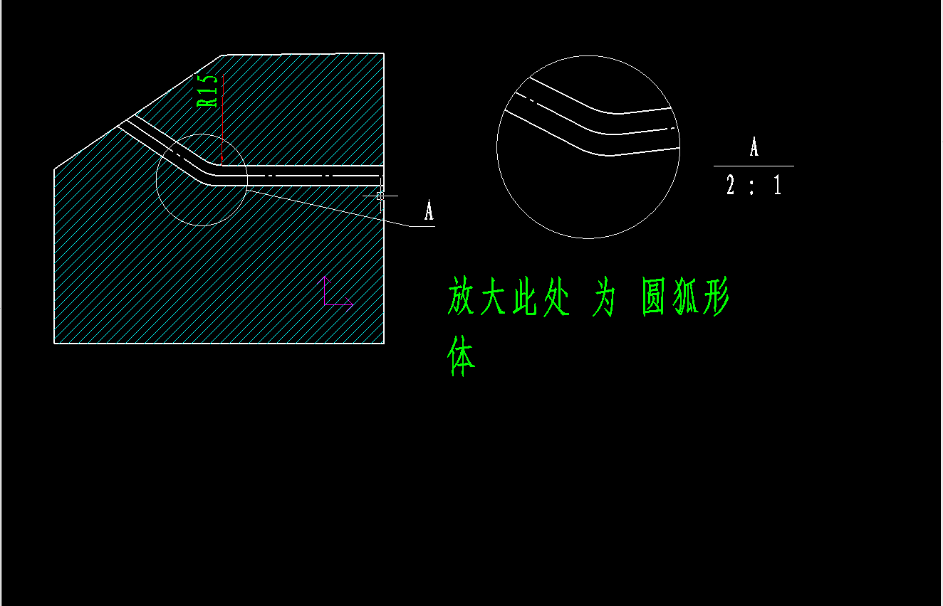

练习求助  用CAXA实体设计 怎样能生 成中间的圆孔部份  但有 要求 ,下部份 带有部份 圆弧R。   再此 本人已  用 图纸说明      结尾在这里 先 谢谢大家呢 。(另就是能用图纸说明怎么做最好)谢谢

扫描除料或者按图形先扫描一个圆棒,再用布尔运算除料

第一先 谢谢呢 但如有 练习 草图 (说明 )最好

扫描
