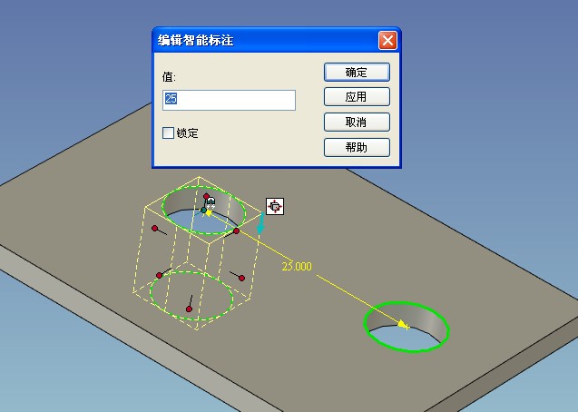

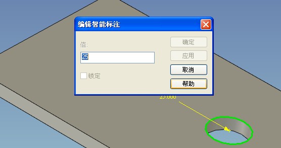

用户手册上写厚板上面拖2个孔类圆柱,用智能标注中的线性标注,在孔边呈绿色选中状态时单击,标注2孔中心距为25,但是右击智能标注,弹出对话框,应用按钮是灰色的,不能应用。请问是怎么回事?

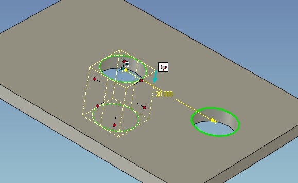

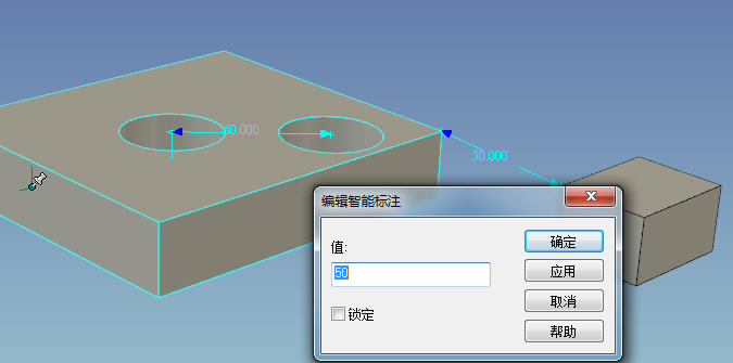

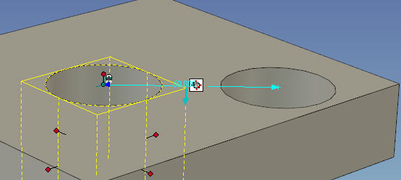

发表于 2011-7-7 13:47:00 | 显示全部楼层
智能标注添加的层次不同.
零件状态下标注此零件的不同图素之间的距离,此时这个尺寸仅仅作为测量用,无法改变两个图素之间的距离。此种尺寸,选择到零件状态即显示。
选择到图素状态下在标注尺寸,此时就可以通过编辑此尺寸来定位图素。
当然,在零件状态下添加的与其它零件之间的距离,也是可以编辑的。
