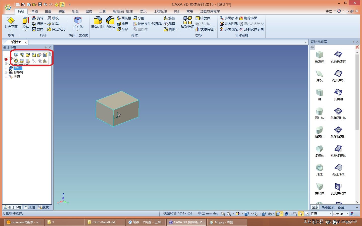

怎样自定义工具条  (需要具体的操作步骤) &nbsp;<font color="#ff0000" size="5"><span style="line-height: 36px;">在此请教caxa公司的老师</span></font>

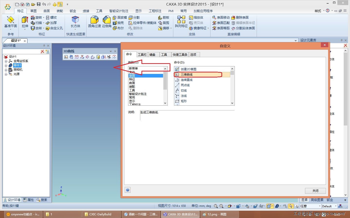

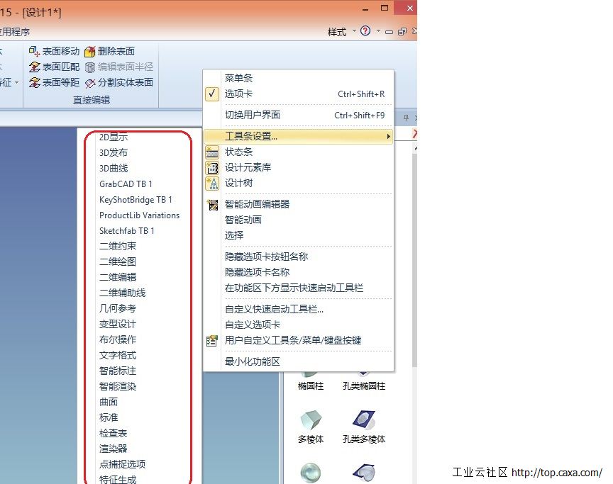

有两种工具条
1.工具条

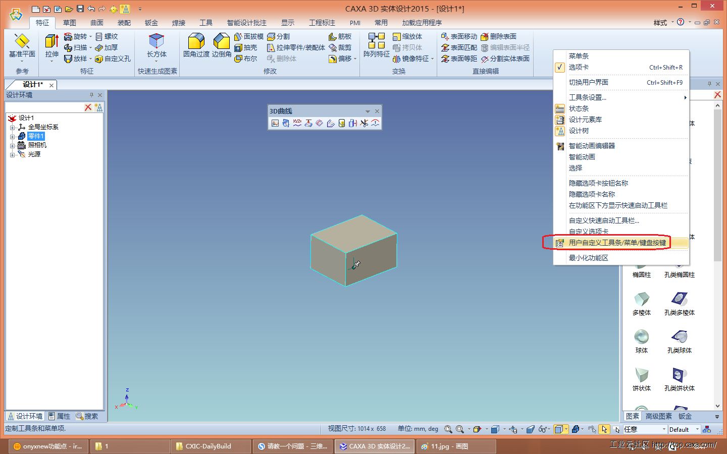

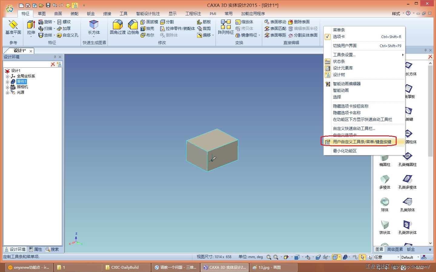

在菜单界面点击鼠标右键,弹出菜单,选择要用的工具条
然后再在菜单界面点击鼠标右键,弹出菜单,选择“用户自定义工具条”
在命令界面下,选择你想用的命令功能,拖拽到工具条上即可

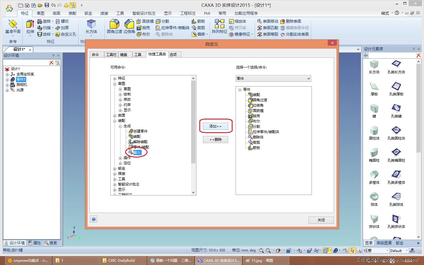

2.快速工具条
这个是选择零件或者特征等图素时,按键盘的“S”键,会弹出工具条菜单的

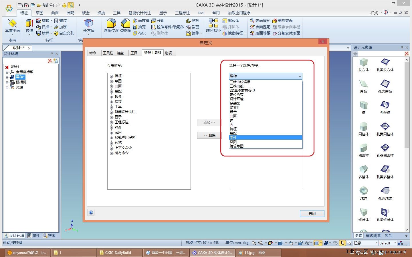

自定义时,然后再在菜单界面点击鼠标右键,弹出菜单,选择“用户自定义工具条”
在快速工具条选项卡右侧,选择想要的工具条
在左侧选择想要增加的命令,按添加按钮即可
1147
7256
7256
发表于 2014-12-8 08:58:30 | 显示全部楼层
这样你在选择零件或者其他图素时,按“S”键,就可以看到工具条了
