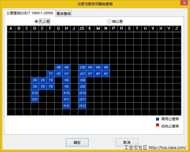

发表于 2014-12-7 21:04:37 | 显示全部楼层 |阅读模式
CAXA CAD 2D 2015的公差查询被简化,红色的没有了

发表于 2014-12-7 21:11:59 | 显示全部楼层
基本尺寸要一样,再查查就统一了,否则是不一样的

 楼主| 发表于 2014-12-7 21:45:36 | 显示全部楼层
还真的是,多谢了

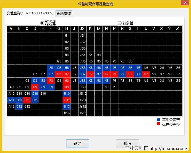

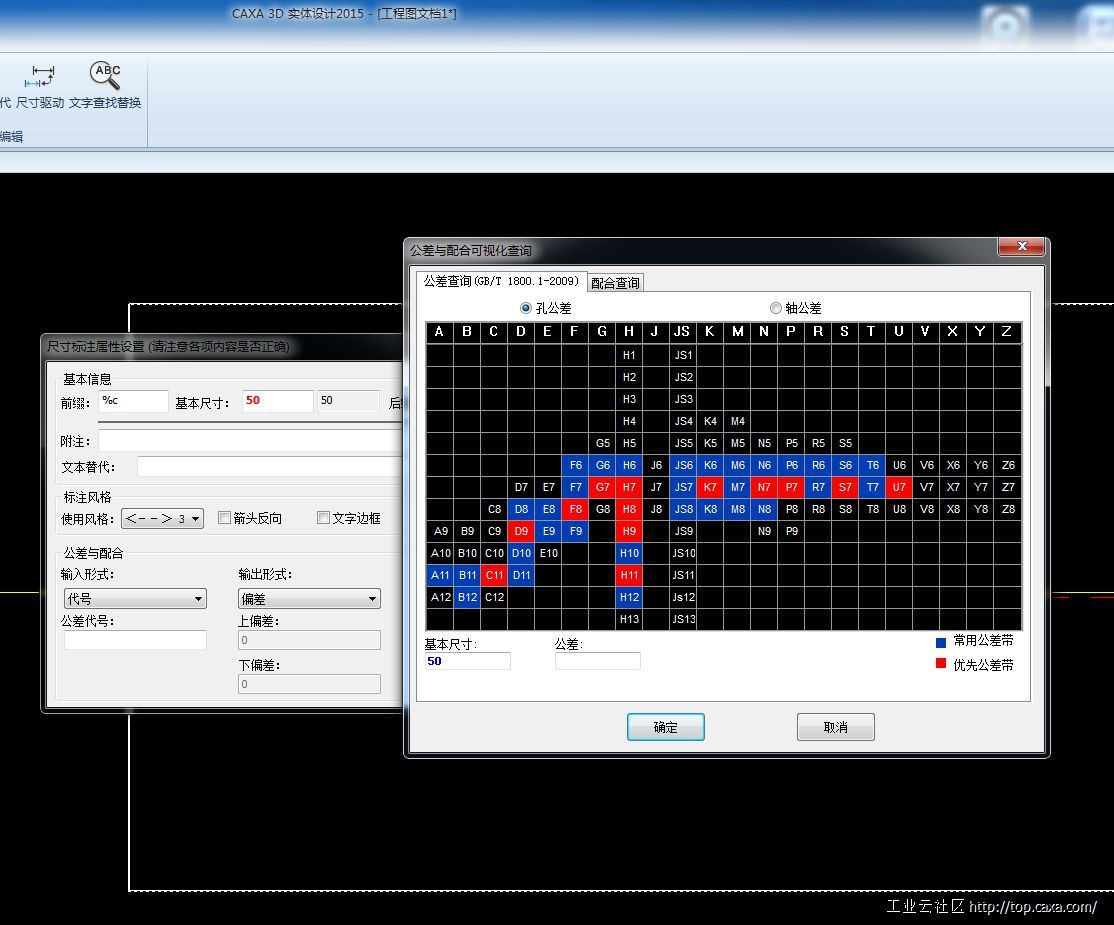

发表于 2014-12-8 16:27:14 | 显示全部楼层
为什么我的2015就可以看到 红色

发表于 2014-12-8 21:12:21 | 显示全部楼层
公差.jpg 不会吧! 你看看:

发表于 2014-12-9 08:40:34 | 显示全部楼层
我的2015就可以看到 红色
