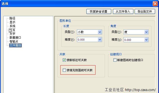

电子图板里面,在一个封闭区间打了剖面线,如果要修改,用拉伸命令后,图形发生变化,但是剖面线并没有改变,需要手动去更改,如果可以实现剖面线随着图形的变化自动改变,会方便很多@

不是没有这个功能,是没找对地方吧。
1)工具-选项-文件属性,在“使填充剖面线可关联”前打勾;或:2)打剖面线时,在“剖面图案”标签下的“是否进行关联”前打勾。
第一种方法对以后或再用电子图板打剖面线时的操作都有效,第二种方法只对本次操作有效。

经测试含有多段线的边用拉伸内部的剖面线不会跟着变化。
