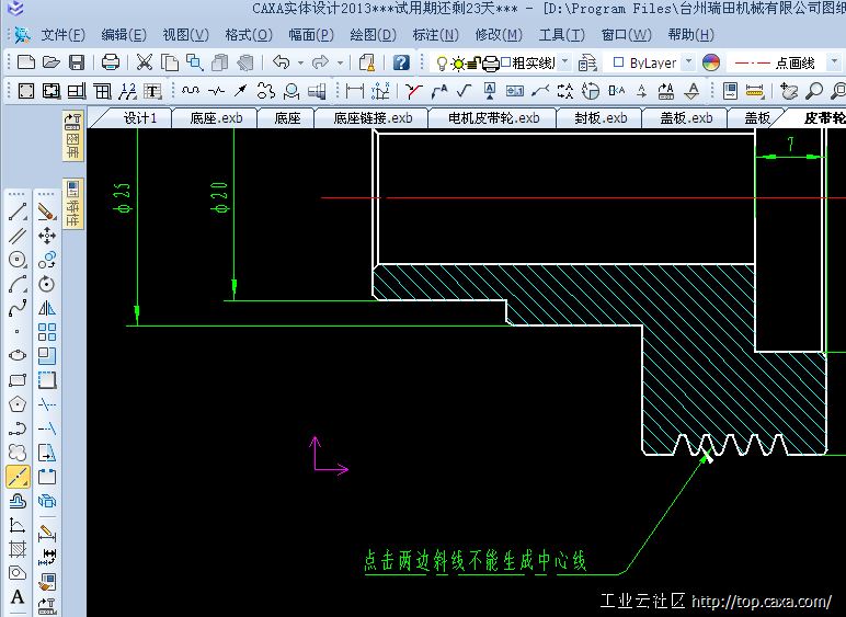

新装的2013R2点击中心线不能生成,请问该怎么处理?

发表于 2014-11-18 14:50:46 | 显示全部楼层
应该是角等分线

发表于 2014-11-18 16:03:14 | 显示全部楼层
可以生成中心线,如果不行只有你所说的斜线不是直线。

发表于 2014-11-18 19:35:31 | 显示全部楼层
回复 2楼yhlhz58的帖子
软件的问题,我也经常碰到这种情况,我是双击该视图进入块编辑状态再画中心线(有时只能在块编辑状态下画,有时却不能在块编辑状态下画,要退出块编辑再画却又能画了,摸不清规律),这种办法90%能解决问题,有时不管怎么弄都无法生成,这个时候只好自己画一根线了。
