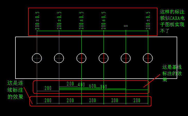

关于尺寸标注的问题想请教
直接上图说话吧!
14
182
182
 楼主| 发表于 2011-7-2 09:31:00 | 显示全部楼层
CAXA电子图板无法实现的那种标注,我是打散了以后摆放成这样的。
开目中就成实现那种标注,相对于同一基准的标注

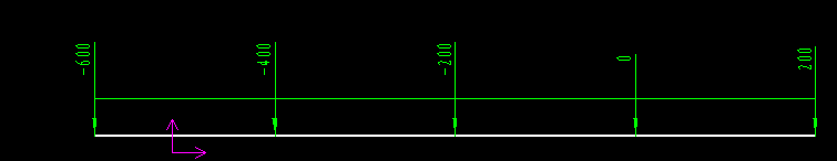

发表于 2011-7-2 09:46:00 | 显示全部楼层
您可能要求的是坐标标注中的对齐标注功能。
不过默认标注出的数值是按最初选择原点的绝对数值计算的,跟您这种标注方式的数据不同。

 楼主| 发表于 2011-7-2 09:56:00 | 显示全部楼层
你这种标注时怎么实现的?那个选项?

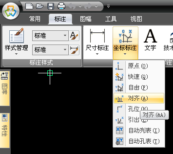

发表于 2011-7-2 13:00:00 | 显示全部楼层
标注选项卡-标注面板-坐标标注-对齐标注

发表于 2011-7-25 15:30:00 | 显示全部楼层
zhangfan 发表于 2011-7-2 9:46:00
默认的是有正负号的,改为正号,就与lz的一样了。
