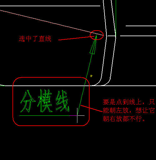

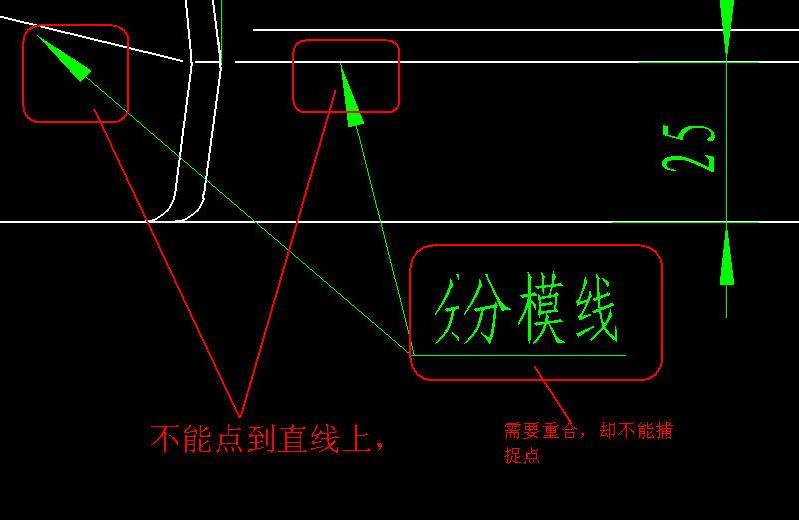

2011机械版用了几个月了,总觉得没有2005版得好用,有些功能并没有从2005中借鉴过来,不知道开发人员是怎么想得?难道老总给的钱少了?瞎做了?还是由其他什么想法。这可让我们用起来非常痛苦。不多说了,直接上图吧!
标注时不能点到直线上,而且相同的标注无法重合,就这张图纸而言,完全可以不重合放置,要是我尺寸比较多的话,没有空间让我分开放置呢?

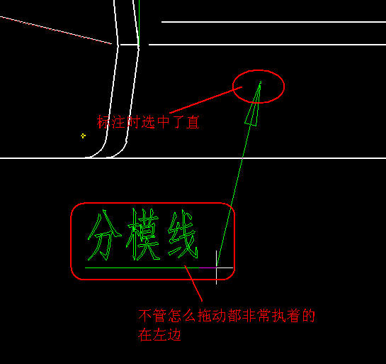

选中了直线,不管鼠标怎么动,都是现在这个状态。

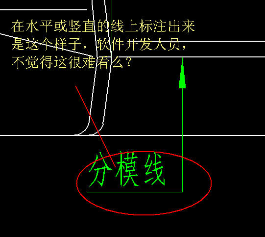

标到水平或者竖直的线段上面就是这么别扭
标到水平或者竖直的线段上面就是这么别扭

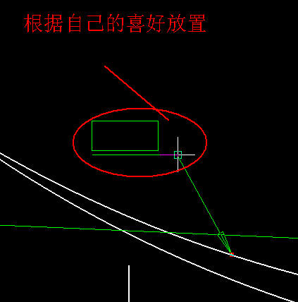

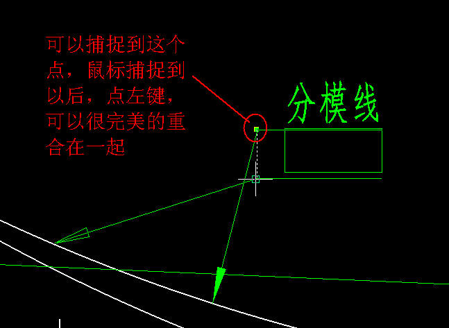

看看2005版本的标注,选中了线条。
看看2005版本的标注,选中了线条。

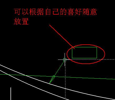

可以随便摆放
可以随便摆放
真的可以随便摆放
真的可以随便摆放

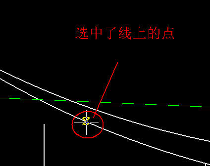

再标一个相同的,可以捕捉到重合点
再标一个相同的,可以捕捉到重合点
你能看到重影么?
你能看到重影么?

 楼主| 发表于 2011-7-1 17:08:00 | 显示全部楼层
第5------第9的图我是在2005版本里面抓出来的,2005的这个功能真的很好用。

发表于 2011-7-1 17:42:00 | 显示全部楼层
楼主在标注时可以先点一下键盘的N再看看。

发表于 2011-7-1 18:51:00 | 显示全部楼层
实际上就是拾取对象和拾取点的不同。一般来说引出说明如果拾取对象,应该延对象法线引出。如果标注的是直线,则是垂直、如果是圆,则是延直径方向。
如果您需要自由引出的效果,应该标注点。

 楼主| 发表于 2011-7-2 08:41:00 | 显示全部楼层
如果您需要自由引出的效果,应该标注点。
zhangfan 发表于 2011-7-1 18:51:00
这是你们软件开发人员自己想象的吧?你们开发人员有没有实际在企业画上半年的图试试看看,看看05的那个功能好还是2011版的这个好,单凭想象是不行的。我们提出来得问题是切身体会的。
也许我们提出来得问题是软件的哪个地方没有设置好,欢迎帮助指出,要是软件本身设计的问题,希望你们再下个小版本出来以后改进,而不是告诉我们,你们的开发思路!!
还是真心的希望你们将05版本中一些可以借鉴的东西继续在2011版甚至在以后的13版、15版中延续!
不要一味的去向Auto CAD去靠拢!!!自己本身闪亮的点也不要轻易去否定!

 楼主| 发表于 2011-7-2 08:44:00 | 显示全部楼层
引出说明应该就是不要这么多的限制,不管有没有点到实体,都要自由放置.既然是说明,就要可以是任何对象.
现在可以在空白的位置先标注,再移到对象上.
caxadaxia 发表于 2011-7-1 22:19:00
我也这么做过,当然是用2011版出现我所说的这一系列问题的时候,想过一些办法,“在空白的位置先标注,再移到对象上”,首先来说这点已经相对于老版本来说增加了我作图的步骤,再说,如果是相同的引出说明,我需要重合放置怎么办?

发表于 2011-7-2 08:52:00 | 显示全部楼层
回复 7# maomaojcjd 的帖子
您好,规格的定制完全是来自用户需求,不会凭空添加。
实际上您要求的并不复杂,完全可以满足。只要您在捕捉箭头基点前按下键盘的字母N拾取最近点就可以轻易实现您需要的效果。
1944
5124
5124
发表于 2011-7-2 08:54:00 | 显示全部楼层
另外您最后一张截图中需要的重合效果,可以在智能点工具设置中将“捕捉所有对象的内部特征点”复选框钩选即可重合。
