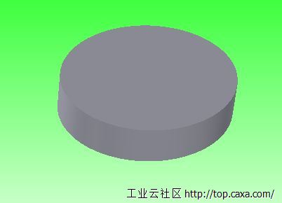

也可用下述方法:
1.“椭圆柱”。
2.“圆角过渡”
3.“抽壳”
4.“拉伸向导”除料画焊接用的止口。

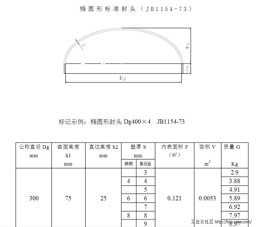

椭圆封头是有标准的。。。

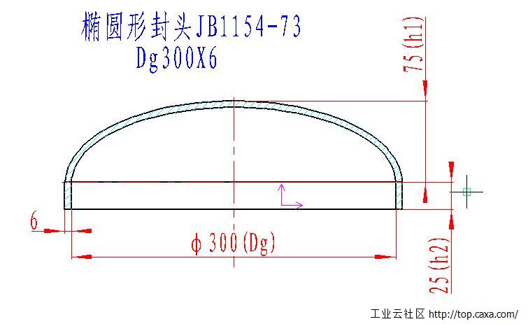

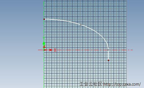

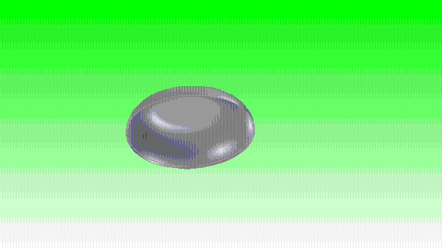

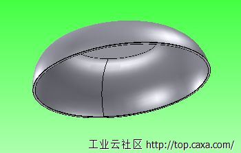

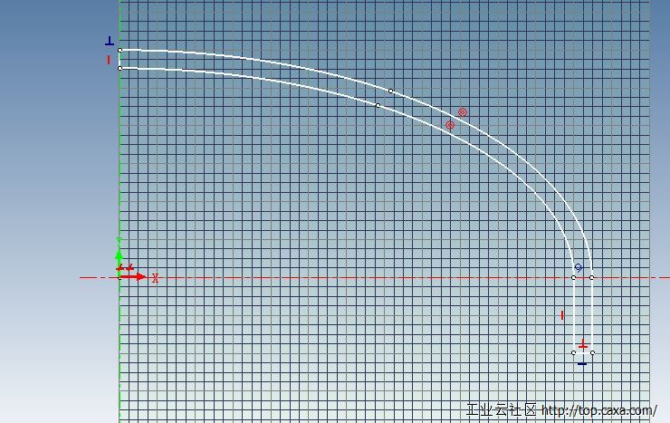

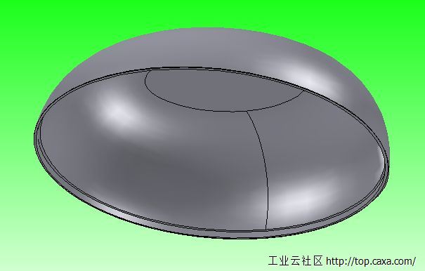

楼主要的是画法,查了下标注,可按“旋转向导”—“抽壳”法
或一次“旋转向导”完成。举例如下:
