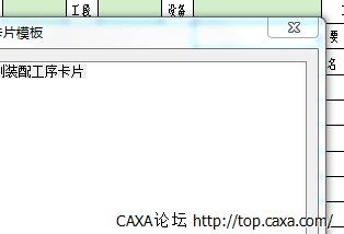

发表于 2014-9-19 10:58:32 | 显示全部楼层 |阅读模式
比如我做好了一个装配工艺卡片,想添加一张焊接工艺卡片做第二页,但是选择模板的时候只有装配的模板!还是说一套工艺卡片只能用一个模板?

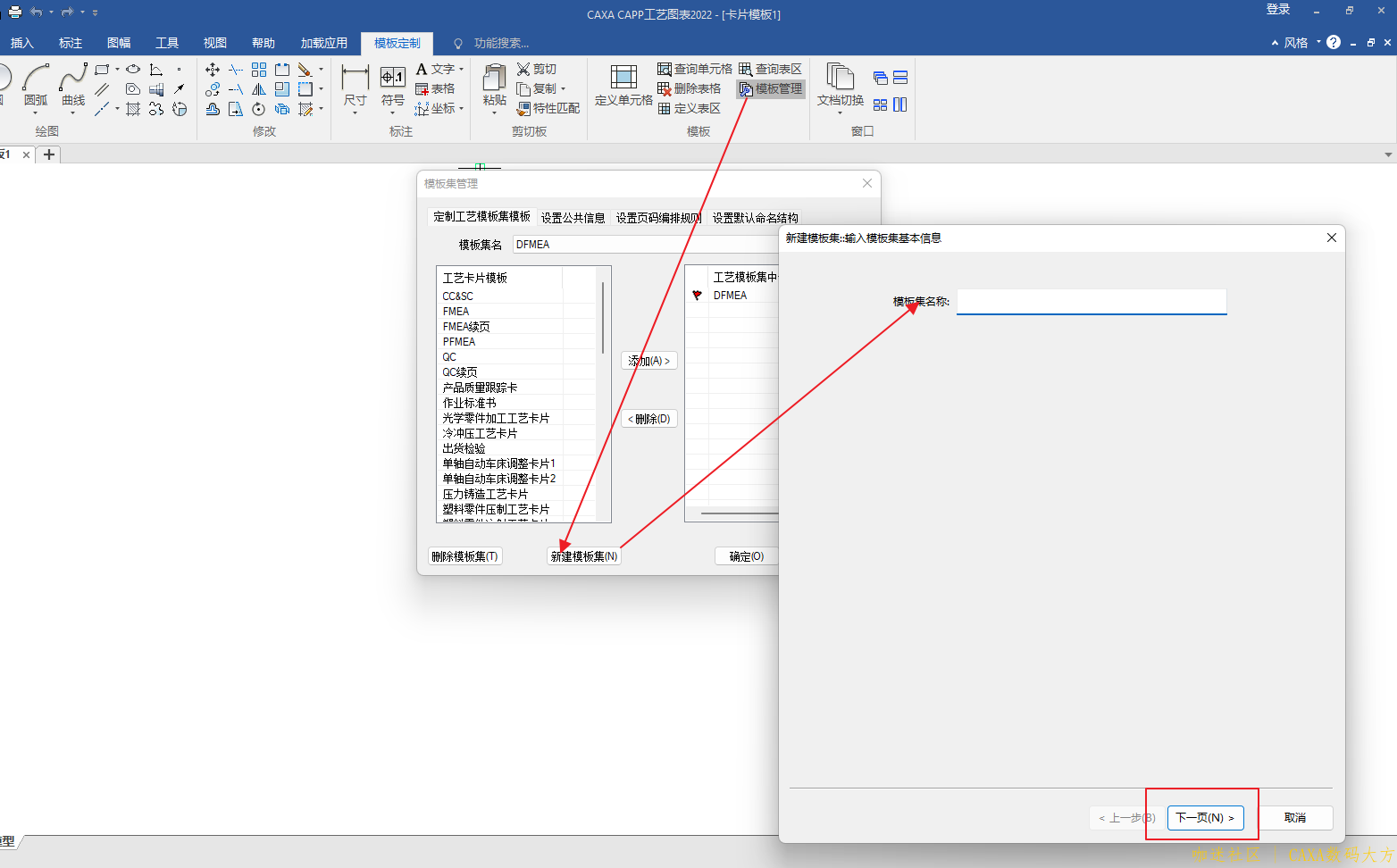

发表于 2022-8-9 10:28:56 | 显示全部楼层
在卡片模板环境下,可以通过模板管理功能新建模板集,将需要的卡片全部放进去
