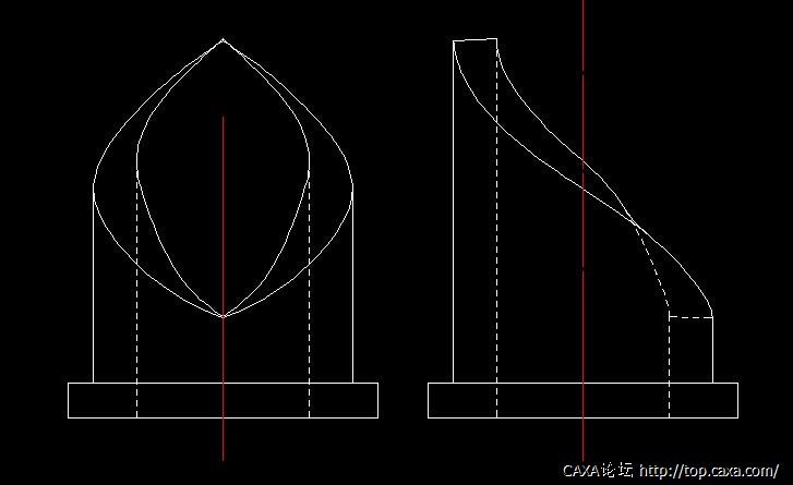

发表于 2014-8-21 11:37:11 | 显示全部楼层 |阅读模式
这个真的画不出了~求指导,求教程
360截图20140818134854609.jpg 工程图文档2.exb (87 KB, 下载次数: 8895)

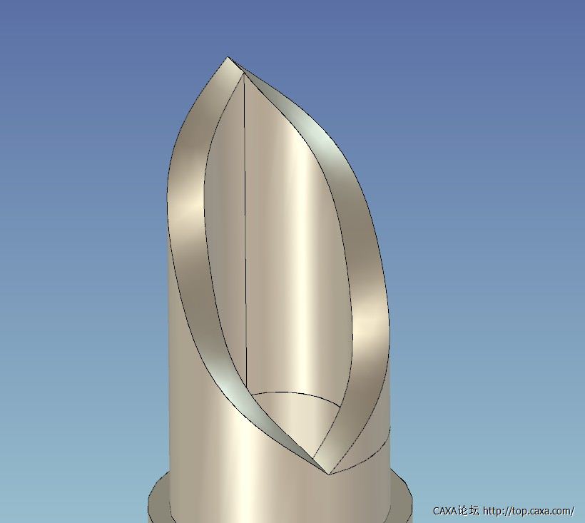

发表于 2014-8-21 20:57:30 | 显示全部楼层
QQ图片20140821205554.jpg 楼主的图是这样的吗?

 楼主| 发表于 2014-8-22 19:51:54 | 显示全部楼层
4楼大神正解啊~~求画法~·

发表于 2014-8-23 14:48:12 | 显示全部楼层
草图确定起-中-止曲面的横截线,用三维曲线中的样条连接相应的端点,之后形成三维曲面,用这个三维曲面去分裂零件,把不需要的删除。感觉用这个基本思路去制作可以。没有完全按图纸尺寸制作,只是表示一下思路。其中右半带着截断线,示意只需要制作出那个小部分是此图的关键。
