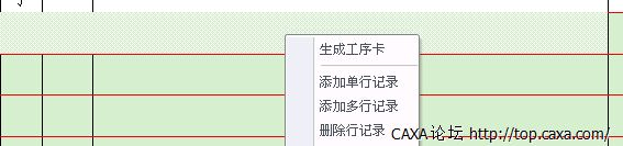

定制机械加工工艺过程卡片模板后,如何设置才能在使用时选择一行后生成工序卡片???图片是软甲自带的模板,可以生成

 楼主| 发表于 2014-8-19 22:56:59 | 显示全部楼层
回复 2楼rayni_liu的帖子
图片是软件带的模板截图,自己做的能那样吗?

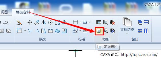

发表于 2014-8-20 16:24:31 | 显示全部楼层
模版定义好单元格后还要定义表区,表区内的行才能右键生成工序卡

 楼主| 发表于 2014-8-20 21:48:34 | 显示全部楼层
回复 4楼hhz的帖子
我弄的也定义了

发表于 2014-8-21 09:24:11 | 显示全部楼层
请参考一下帮助,在模板集中将这张过程卡模板指定为过程卡,然后新建时从工艺规程中选择模板所在工艺规程,应该就可以了
