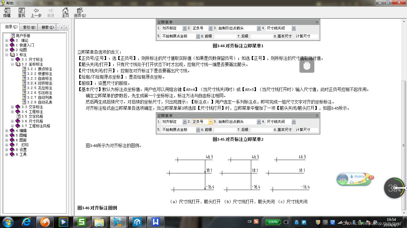

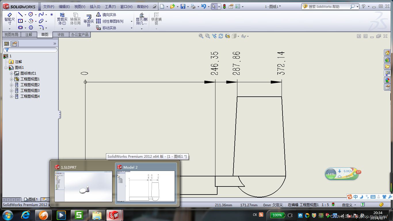

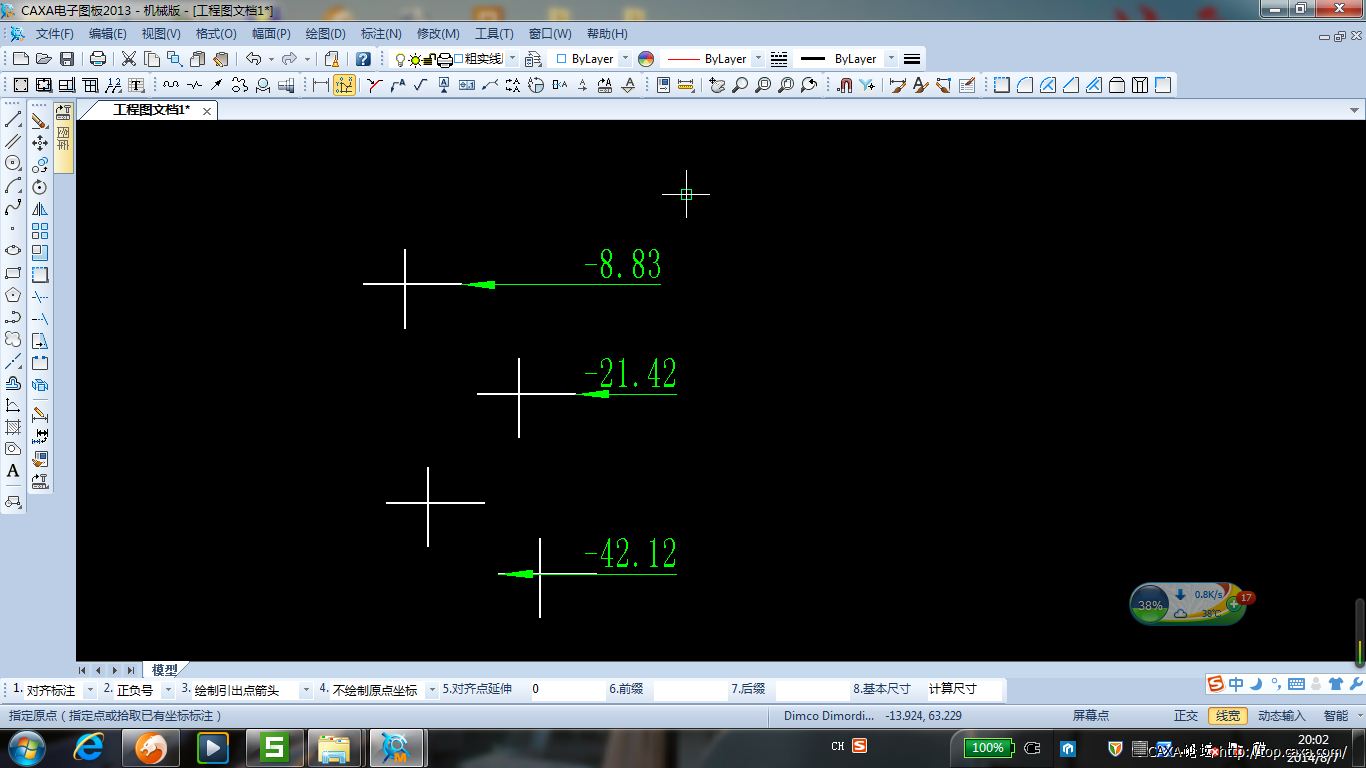

图1为帮助说明标注的效果,图2为实际标注效果,最后一张图为其它软件效果图

请使用基线标注,电子图板中已经实现了solidworks这种标注样式,只是帮助文档还没来得及更新。

谢谢,用过基线标注,没用过简化基线标注,

简化基线标注在最新版本中才有。
