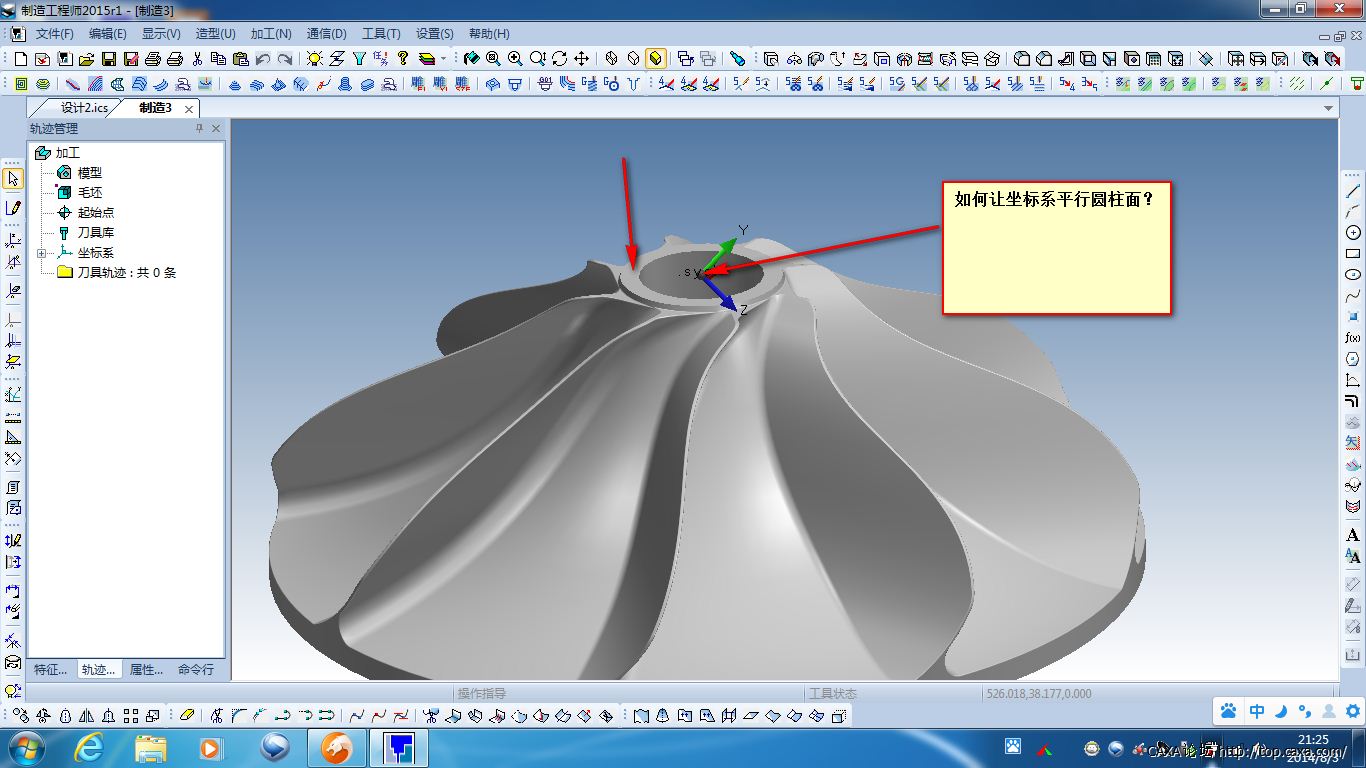

发表于 2014-8-3 22:05:07 | 显示全部楼层 |阅读模式
请大家帮帮我解决这个问题吧

发表于 2014-8-24 16:47:13 | 显示全部楼层
在圆柱面上作十字线,然后建立新坐标系,选两条相交直线方式,OK了

发表于 2014-8-26 13:19:32 | 显示全部楼层
三点创建坐标系  通过控制xy平面与上表面平行

发表于 2014-10-19 16:42:28 | 显示全部楼层
圆圆弧就可以创建坐标系
