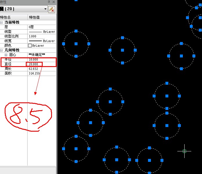

有一批20圆孔需要改成8.5圆孔,请教高手有没有图形替代功能

楼主是指一张图上有很多孔,直径都是20的,想把它们都改成直径是8.5的,而且想一次改成,是吗?如果是这样,CAXA EB  是可以办到的,不过不叫图形替代。

怎么改?请说一下。

选择你想要修改的所有孔,然后如图,在特性栏里修改半径或直径可以实现批量修改

2011r3里面增加了快速选择功能,会更方便。

这样改确实很方便,以前还真不知道,谢谢了。
