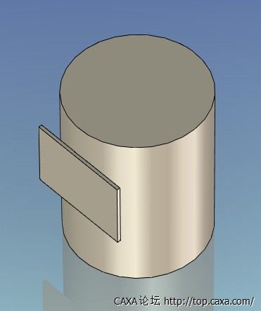

如何让一个扁长方体贴合在一个曲面上?就好像把一个标签贴在瓶身上似的

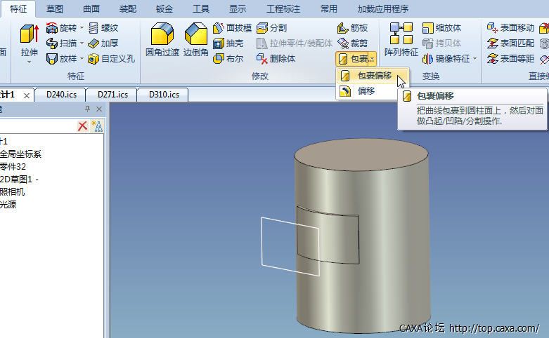

二楼是个好办法,以前版本就是这样操作。
试一试R2的新功能:包裹偏移,更简单方便。
