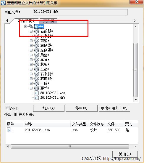

求助各位高手,我现在使用的协同管理版本中 ,针对3D 文档 使用外部引用  ,弹出的对话框中,关于产品级和零部件级  至显示了名称,没有代号,请问怎么才能配置 让同时显示代号和名称

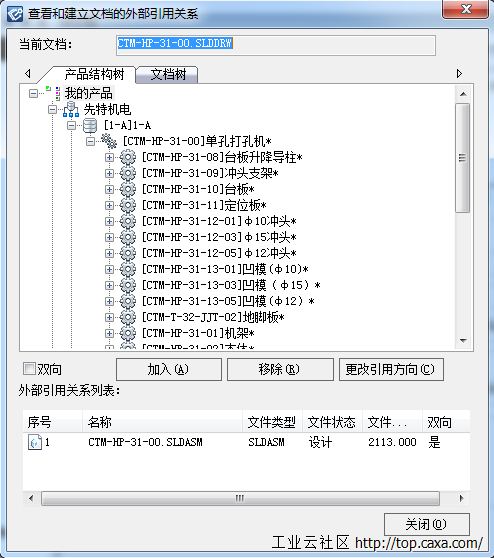

通过修改配置文件可以实现该功能。
修改C:\Users\Public\CAXA\CAXAVAULT\10.0\Template\uimeta\Dialog路径下FORM_EXTREF.xml这个配置文件即可,在产品和零部件定义的地方,将value="%name%"/>修改为value="[%IdentityNo%]%name%"/>,保存后重启图文档,即可实现该功能。 修改后效果
修改后配置文件
FORM_EXTREF.rar (3.96 KB, 下载次数: 4965)

发表于 2015-4-7 15:20:49 | 显示全部楼层
是全部都替换吗?
发表于 2015-4-7 15:31:02 | 显示全部楼层
可以了,谢谢呀

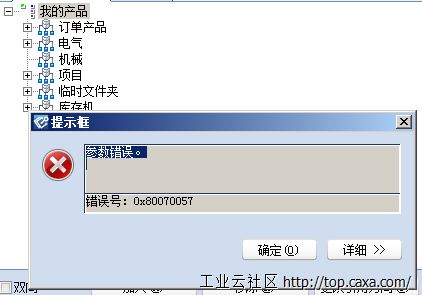

发表于 2016-4-11 10:12:06 | 显示全部楼层
改后错误:
发表于 2016-4-11 10:20:20 | 显示全部楼层
试出来了,谢谢。
Description="零部件"---------------<ExtendAttribute name="labelformat" value="[%IdentityNo%]%name%"/>
